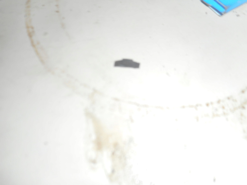

a verifier j en ai plusieurs ici, et jamais fait attention a ce plasique, peut etre pour une tension de ressorts ou d usure.... a voir
BISON ROUGE
Messages : 418
Re: CAME ALLUMAGE 750 four K2
Messagepar BISON ROUGE » 22 Sep 2019, 18:14
CONFIRMATION
Ce sont des patins d usure , 6 mm x 4mm epaisseur 2 mm environ ...... pas evident a voir jamais porté attention a ceux ci .
preuve en photo
Bingo et qui qui gagne une tringle a rideaux ...
