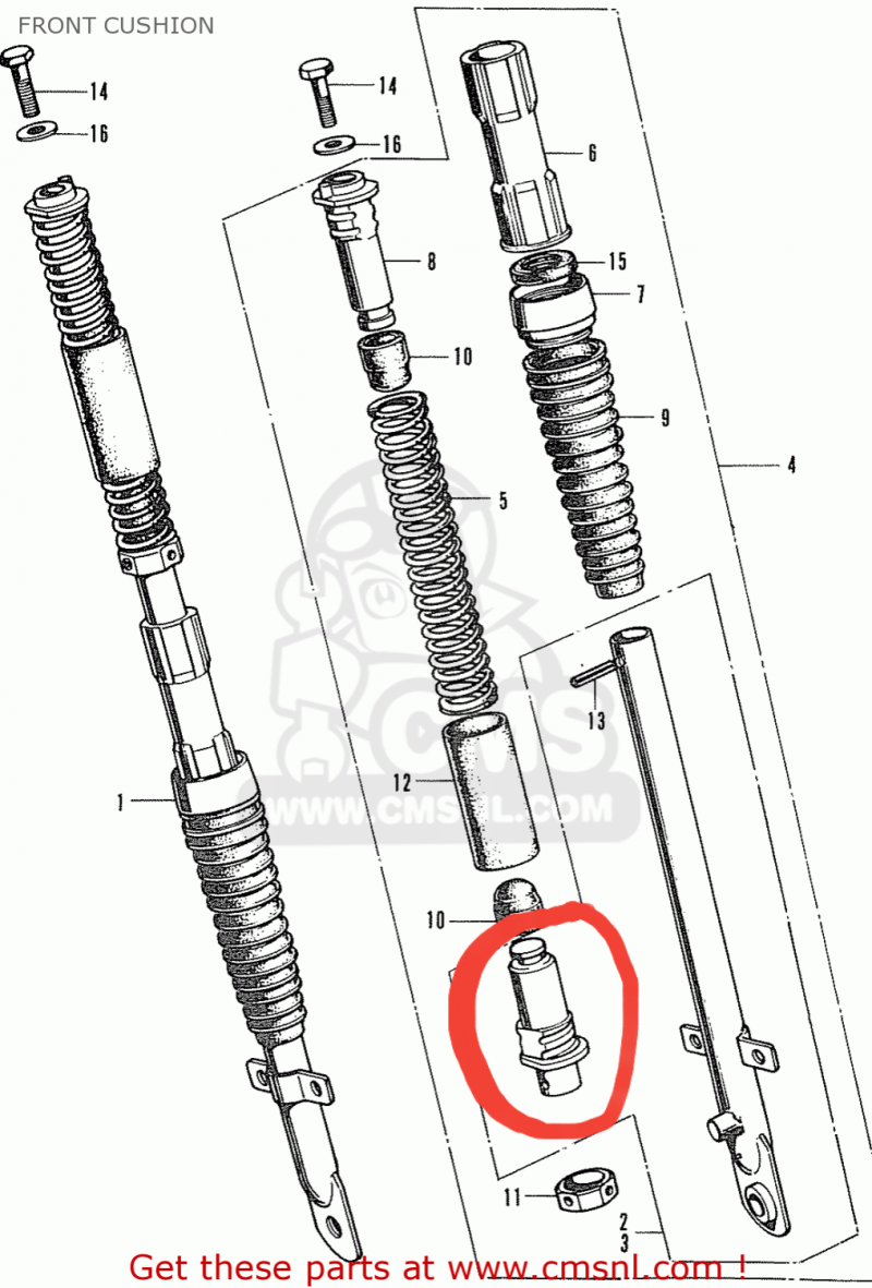

Je suis en pleine resto de mon petit dax, suite au démontage de ma fourche je suis tombé sur une mauvaise surprise...
Le ressort et la pièce dans laquelle il vient ce visser, qui elle même fais le lien avec la jambe chromé de la fourche sont hs...
Je suis donc à la recherche de cette pièce (entouré en rouge sur l'éclaté) ainsi que de la pièce 5 et 12...
Ces pièces ne sont plus dispo... oOligé d'acheter des reproductions, ce qui "m'ennui" un peu..
J'ai vu que quelques uns parmi vous quelques uns ont déjà restauré des dax, du coup si quelqu'un a ça dans ces cartons, même dans un état moyen je suis preneur!
D'avance merci

Solution trouvé au fond fond fond d'un de mes cartons.
J'ai un Z50A de 1969 en pièce (qui attend d'être remonté) et j'ai donc récupéré la pièce entouré en rouge sur sa fourche.
Après avoir démonté et vérifier, c'est effectivement compatible, sur les fourche meca de dax et de monkey, seule la longueur du ressort et du jambage chromé change, les diamètres sont les mêmes.
Le reste des pièces sera trouvé sur CMSNL.
Vous pouvez fermer le poste.
