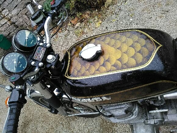

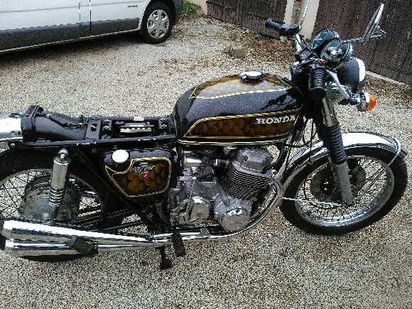

On me propose une 750 Four K2 qui aurait 46500 Kms.
Le gars me dit que la peinture était une option proposée à l'époque !
Avez vous déjà vu ça ?
Que pensez vous plus globalement de la moto ? (a part qu'il manque la selle :D)
Désolé pour la qualité des photos mais je n'ai pas mieux pour l'instant :D
Merci

Option certainement pas. Mais la peinture pailletée etait très à la mode dans le années 70 .
Les pots sont probablement pour un 750 k7 .
Manque le carter de chaîne.
Remettre une boîte à air avec un bon filtre :lol:

Pas une option;
Certains magasins proposaient des mobs neuves mais avec des modifications comme peinture, échappement ou autre selle Speed. De là à parler d'option d'époque, certains ont franchi le pas à tort.

Bonsoir,
+1 avec Guzzi V7
Avec des photos plus nettes et dans d'autres positions ce serait plus précis.
A+ Kiss

Déjà vérifier les n° de cadre et moteur, 1° chose à faire !
Pour le reste, je ne vois pas grand chose d'origine .... :roll:

Les concessions Honda ne proposaient aucune option peinture sur la CB750 Four dans les années 70', t'avais le choix entre les peintures proposées par Honda et basta... Donc pas d'option usine a proprement parler !! Et pour la selle par contre il n'avait pas pris l'option apparemment :lol: moi perso, je la trouve pas terrible mais en même temps aucune photo ne s'affiche... :mrgreen: :lol: lol
Ah c'est bon avec Firefox... Bizarre que des fois je ne puisse pas voir les photos avec Chrome ?
Après... comment te dire ce qu'on en pense sans connaître déjà son prix de vente et avec si peux de renseignements :?

Les écailles c'est un truc moderne on voit ça dans toutes les émissions de téléréalité sur les motos.

Merci les gars.
Je voulais votre avis avant de demander plus de détails.
Le gars est vraiment persuadé que la peinture est une option Honda :D
Comme je les aimes d'origine voir dans leur jus, je ne donnerai pas suite...
J'ai pas le temps d'attaquer une nouvelle réno. :D
Encore merci et bonne soirée.

cbx a écrit :Pas une option;
cbx a tout dit ! Là on joue sur les mots, cette moto a très bien pu sortir comme ça de la concession car les écailles ne sont pas juste qu'un truc moderne. Il n'est qu'à regarder les pub dans les "moto-revue" de l'époque pour voir qu'en effet, les grandes concessions parisiennes ou autres proposaient des machines préparées souvent avec grand soin d'ailleurs pour ce qui est des peintures pailletées.
Alors effectivement on ne peut parler pas d'option, mais c'est dans le langage courant, les annonces actuelles de voitures notamment font état d'options qui ne sont que les équipements d'origine. C'est le fameux "toutes options"...
Pour la petite histoire, mon frère proposait lui aussi des motos neuves qu'il équipait a priori de bracelets, 4 en 1 et/ou carénage : ça plaisait beaucoup. Lorsqu'il a arrêté son activité dans le milieu des années 80, il y avait dans le petit garage servant de stockage, un nombre impressionnant de pots de 4 pattes, comme neufs accrochés aux chevrons. Son magasin devenant une boulangerie : les pots sont partis à la ferraille :roll:
Oui, en y repensant je suis vert. :mrgreen:
Voilà un exemple de ce qu'il proposait en neuf, elle est sortie du magasin telle qu'elle. Une moto achetée comme ça en 72 et retrouvée de nos jours en première main peut passer pour avoir des options d'époque dans l'esprit du profane.
