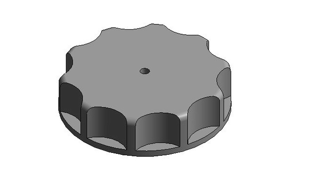

Pour le moletage je n'ai pas fait la demande Denis car je compte faire des empreintes à la fraiseuse avec le plateau diviseur (les deux fonctionnent!) et je ne vais pas non plus abuser de la bonté de notre Jéjé National pour des choses dont je peux me débrouiller tout seul 8-)
L'idée est de faire ça :
Le trou de 3mm au milieu servira à accueillir la valve permettant d'étancher le réservoir pour les déplacements en voiture, cette mob pouvant le cas échéant être couchée dans une malle sans inonder la voiture d'essence :lol:

majastre a écrit :.... vont glisser dessus et il va te maudire après t'avoir encensé !!!! :mrgreen: :mrgreen: :mrgreen: :mrgreen: :mrgreen:
bon je :arrow: après avoir foutu la ..... graisse... :lol: :lol: :lol: :lol:
... et une petite gorge au fond pour maintenir le joint.
Bruno
Re: Bouchon ou écrou M41x1.5
Messagepar majastre » 08 Déc 2017, 09:45
t'a raison j'avais pas pensé!!!! une gorge en profondeur et mathieu très bien pour la fraiseuse

Ca va être le plus beau bouchon de réservoir de tout mon cheptel :lol: :D
je pense que je reprendrai un petit peu le congé d'angle pour avoir un arrondi plus important, avant de faire les fraisages, mais là c'est pour chipoter :D
