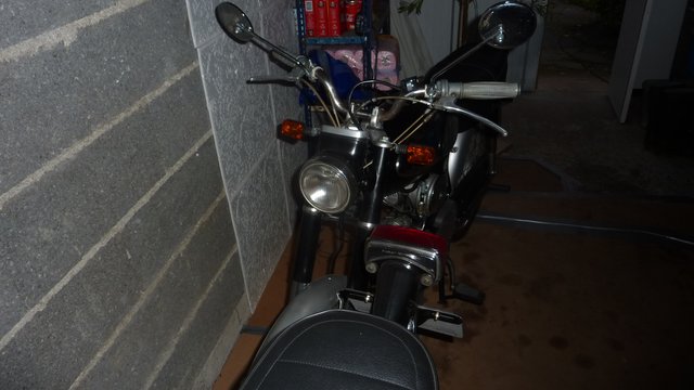

Re: CLIGNOTANTS
Esthétiquement, ils vont bien je trouve, c'est déjà ça
- Messages : 13128
Re: CLIGNOTANTS
Oui, on ne voit pas très bien mais ils ont l'air nettement mieux !
Pour le fonctionnement, tu vas trouver, c'est très simple, du +, du -, un contacteur et c'est parti
