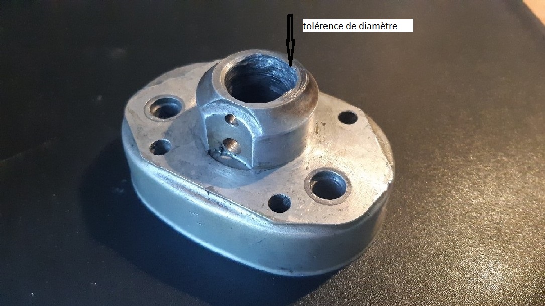

Diamètre doit et gauche: 21,929 ~~ 21,960 --- limite 21,919
Palier: 29,98 ~~ 30,02~

voila ce que j'appelle le palier et c'est la tolérance du diamètre intérieur qui m'intéresse

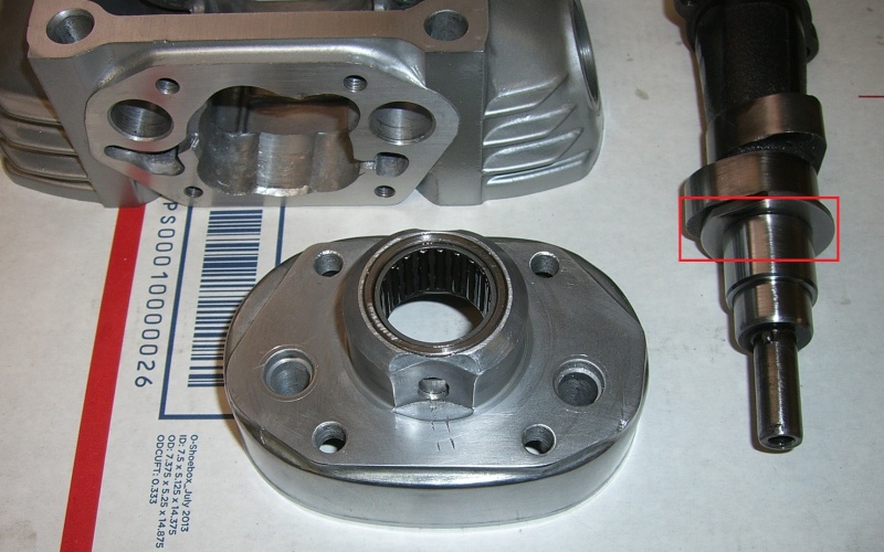

Par contre j'ai vu sur un autre site "cuir et mégaphone" qu'il y avait un montage de l'arbre sur cage à aiguille pour sauver un palier. Quand pensez vous?
https://nsm09.casimages.com/img/2022/01/03//22010310394025893117732887.jpg
- Messages : 6673
Re: Arbre à came CB 350 K4
Avec le roulement à aiguilles ce sera pareil pour le jeu si l'ACT a de l'usure. sauf si il y a un roulement qui oblige à diminuer le diamètre de l'ACT.
Même en compétition les roulements n'apporte pas un réel avantage, ça tombe dans les trucs à faire quand on est au maxi et que l'ont se dit que quelques millièmes de CV supplémentaires seraient toujours bons à prendre, il y a quelques années un pilote faisait des éclats avec sa CB350 en course, je demandais à des copains si ils savaient ce qu'il avait fait dans la prépa, puis il était sur un circuit je suis aller lui dire bonjours et me présenter, sans problème il m'a expliqué ce qu'il avait fait, comme je m'en doutais pas temps de modifs que certains pensaient, en particulier les paliers d'origines, il avait même encore les rupteurs! par contre il recontrôlait ses réglages d'allumage entre chaque manches.
