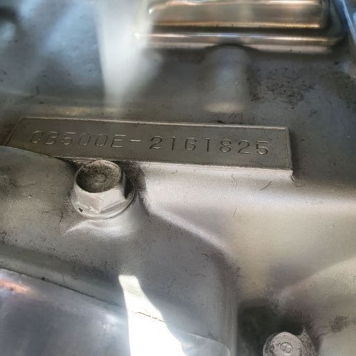

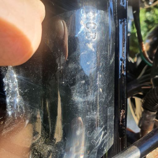

C'est bon, le moteur n'est probablement pas celui d'origine par rapport au cadre, il devrait être aux alentours de 2 163 XXX, mais bon ça reste dans des limites acceptables !
C'est une K1 avec moteur de K2 donc, normal pour une 500 Four française des années 74 / 75, racontes un peu, le proprio est sympa ? d'autres infos sur cette 500 ?

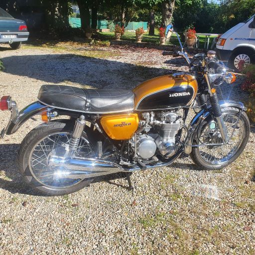

Bonjour, j'y suis pas encore, sur la route... mais le proprio est très sympa au telephone. Il a plusieurs 500 four et vend celle ci car plus trop la condition pour rouler semble-t-il.
Pensez vous que le fait de ne pas avoir le moteur d'origine joue sur la côte de la moto....
Et donc si le prix demandé de 7000 € est correct ou excessif, auquel cas combien vaut cette moto.

Comme c'est un moteur de la bonne série, avec seulement quelques numéros d'écart, ça ne joue pas vraiment sur la valeur de la moto, il n'y a que des coupeurs de cheveux en quatre comme nous qui ferons la différence ...
Par contre, si la frappe des numéros n'est pas d'origine, là ça joue beaucoup sur le prix, voir même sur la décision de ne pas acheter !

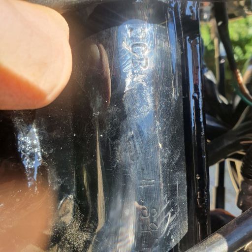

Peinture epoxy sur le cadre qui cache parfois les numéros ?
On voit pas les les premiers numéros 207 sur la colonne....
Pour un moteur de 165 km , je trouve les carters et visserie pas très propre , ou alors une restauration légère.
Carter moteur non microbillés et non repeints.
On penserai voir un rebouchage par matière ???
