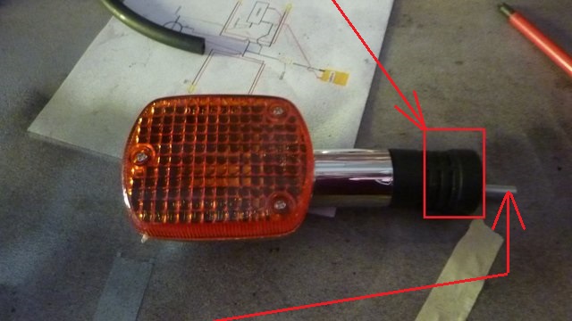

Je viens de recevoir les clignotants, je me doutais qu'ils seraient un peu gros pour mon 321
pour ceux de l'avant je vais devoir me débarrasser de cette partie là
le problème je ne sais pas jusqu'où va le pas de vis??? il se termine par un plat percé pour que cette partie à retirer se fixe dans la partie en plastique chromée

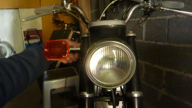

Messagepar PHILBOIS » 05 Nov 2020, 13:35

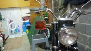

bon un de posé,
j'ai pris la photo assez loin, Patrick étant convalescent, je ne voudrais pas en plus qu'il s'arrache les cheveux, et à l'avance je lui demande toute son indulgence
il me faudra façonner une autre patte qui s'approchera plus de la tête de fourche

Messagepar DIALMAX » 05 Nov 2020, 13:59
Il n'yb a pas la possibilité de les fixer à la place des vis de fixation de phare ?

Messagepar PHILBOIS » 05 Nov 2020, 15:14
oui, j'y ai pensé, mais la vis est beaucoup trop fine, et il aurait fallu que je laisse la partie en caoutchouc noir que j'ai tretirée, je trouve que ça n'allait pas et ça faisait moins bien que là où je les ai mis ;)

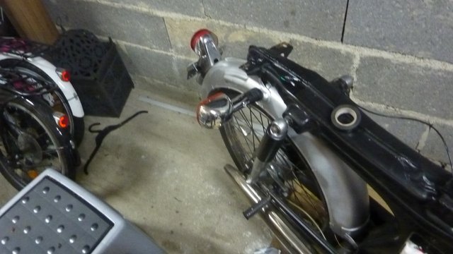

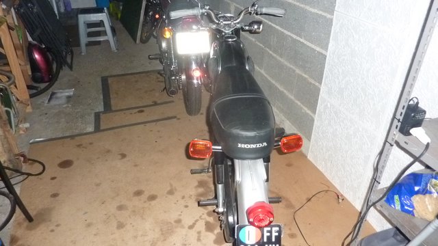

a l'arrière j'ai laissé la partie caoutchouc noire, elle est cachée par la selle, et si je l'avais retirée le cligno n'aurait pas assez dépassé :roll:

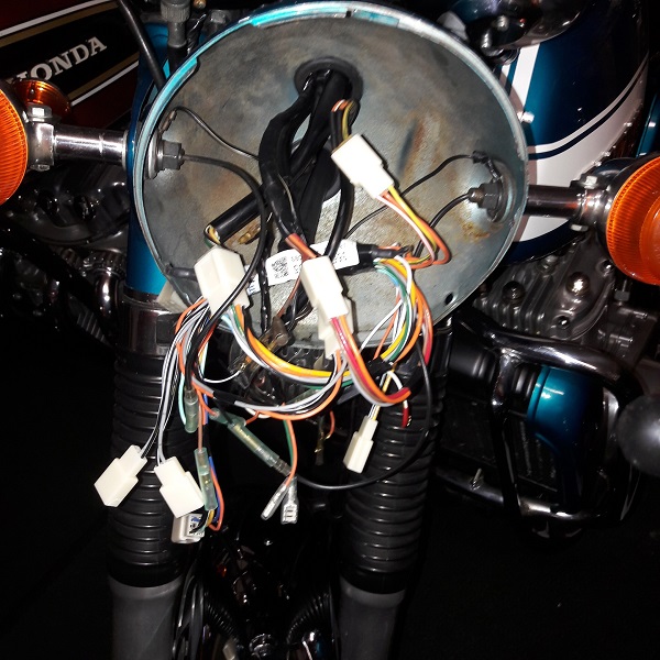

Messagepar PHILBOIS » 12 Nov 2020, 12:27

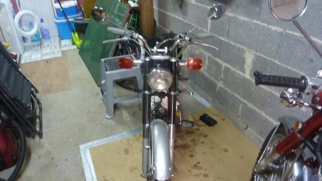

Tout est remonté mais rien ne fonctionne j'ai en passant dû griller le relai il sentait le brûlé :oops: il n'y a que le clignotant AVDqui a fonctionné quelques secondes.
je suis quitte pour tout redémonter, je vais en profiter pour acheter cette fois-ci du fil souple de la même couleur que les 3 qui sortent du commodo

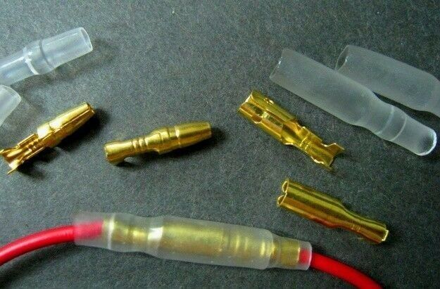

des petites cosses adéquates et je vais mettre des clignotants plus petits. bref tout çà pour rien :evil: j'ai vu chez lla becannerie du fil de sections différentes :shock: le quel est conseillé ;)
pour les cosses j'ai pensé à celles-là
autre chose
j'ai acheté un relai 6 volts pour mon installation c'est quoi la différence entre un relai et une centrale clignotants :?:

Messagepar jeronimus76 » 12 Nov 2020, 13:09
La centrale de clignotant prévue pour fonctionner avec des ampoules ne fonctionne pas avec des leds . Pas assez de courant. Il faut rajouter des résistances.

Messagepar PHILBOIS » 12 Nov 2020, 13:14
j'ai des clignotants avec ampoules 6VOLTS batterie 6Volts donc j'ai dû me planter dans une connexion
