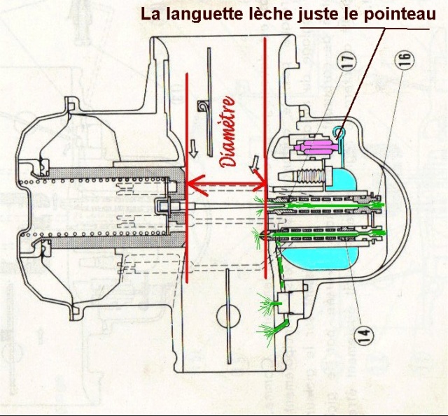

Une alternative à un gabarit, certes réglable et qui te servira pour d’autres carburateurs, est d’utiliser un morceau de plastique dur, genre carte de crédit, et de tailler à l’intérieur pour obtenir la forme du carburateur avec la bonne hauteur des flotteurs
Attention il ne faut pas retourner complètement le carburateur pour effectuer le réglage mais le pencher afin que la languette soit affleurante du pointeau

NUAGE71 a écrit :Une alternative à un gabarit, certes réglable et qui te servira pour d’autres carburateurs, est d’utiliser un morceau de plastique dur, genre carte de crédit, et de tailler à l’intérieur pour obtenir la forme du carburateur avec la bonne hauteur des flotteurs
Est-ce que languette doit enfoncer la petite tige qui rentre dans le pointeau ou même pas ?

Le carbu doit être vertical de façon que la languette touche le pointeau sans enfoncer la petite tige.
