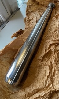

Désolé j'ai lu et relu le tuto casimage en long large et travers, essayé différentes fois mais je ne peux pas ajouter les photos, j'ai essayé avec une tablette......je vais essayer avec l'ordi!

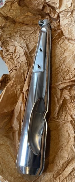

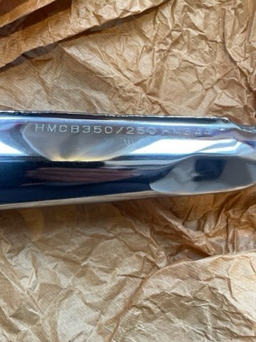

Sacré coup de chance que tu as eu, c'est un silencieux d'origine !

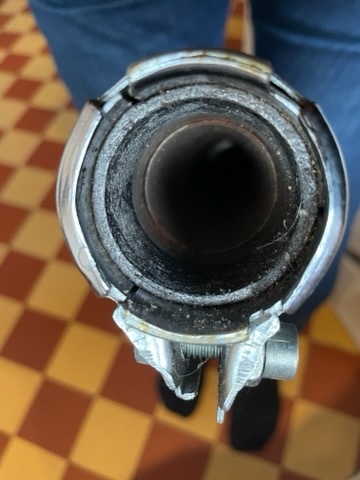

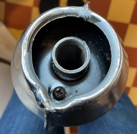

Bonjour
Deux questions :
Les chicanes 250/350 sont elles démontables (sans endommager le pot) * et remontables ?
Si oui où peut on s'en procurer ?
* sinon meuleuse + burin
Deux questions :
- Messages : 6673
Re: Pot echappement cb 350
Ses silencieux n'ont pas les chicanes démontables, elles l'étaient jusqu' la K2. Ils ont la REF 344 au lieu de 286
