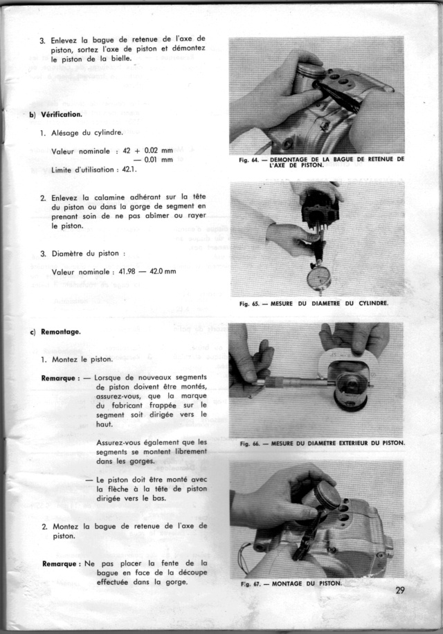

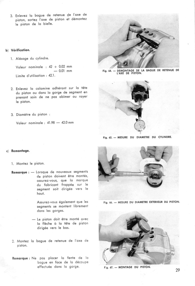

j'ai regardé le jeu du piston dans le cylindre. il est assez conséquent. quand je met le piston dans le cylindre, il tombe direct au fond...

mcgyver a écrit :j'ai regardé le jeu du piston dans le cylindre. il est assez conséquent. quand je met le piston dans le cylindre, il tombe direct au fond...
Avec ou sans les segments ?
A mon avis tu devrais mesurer avec précision, ou le faire faire si tu n'as pas le matériel, piston et cylindre avant de remonter ...
Pour répondre à ta question un Amigo 4 temps est très fiable s'il est entretenu et si, comme avec tous les moteurs, on ne le massacre pas avec des surrégimes ou des régimes élevés moteur froid

ok c'est rassurant pour la fiabilité.
pour le piston cylindre, c'est juste que j'essaie de comprendre ce qui c'est passé avec l'ancien proprio pour que se soit dans cet etat. dans tous les cas je change l'ensemble
là j'ai entièrement désossé le moteur tout nettoyé, pour faire l'inventaire des pièces dont j'ai besoin. j'attend de recevoir le cyl acheté d'occasion et s'il est correcte je commanderai le piston adéquate (normalement cote origine)
le test du piston dans le cylindre c'est sans les segments sinon rien ne bouge
