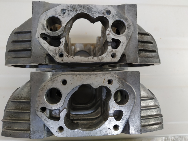

Les AC de K1 et K2 sont identiques, c'est à partir de K3 que le dos de came est passé de 30 à 33. C'est bizarre il m'est arrivé (au moins une fois) de monter un AC de K3 (dos de came 33) dans un moteur de K2 dont l'AC (dos de came 30) était foutu et je ne me souviens pas avoir agrandi le passage des cames dans la contre-culasse (boitier d'AC)

Je confirme, les K2 marchait autant que celle d'avant, la REF du carter d'ACT entre K2 et K3 est passé de 286 à 312 ce qui confirme une modif mais je ne vois pas pourquoi l'ACT K3 ne passerait pas; si le blocage de l'avance ce fait toujours, quelle n'a pas de faux rond, excentrée, si on positionne correctement l'avance ça devrait marcher

Voici toutefois une photo des boîtiers le premier étant celui du bas. On voit bien la différence. Désolé je n'arrive pas à la mettre en clair.
https://zupimages.net/viewer.php?id=21/44/47co.jpg
Pour l'ac et le pion, j'en ai trouvé deux cassés au même endroit avec un bel éclat de matière, c'est pourquoi j'ai émis cette hypothèse de fragilité, d'autant que Honda a abandonné cette position du pion, à quel moment exactement ? J'ai un ac en 33 qui l'a encore.
Enfin, pour le jeu il n'y a en effet aucune raison qu'il y en ait.

Effectivement la différence est flagrante et non négligeable donc je n’ai visiblement jamais eu affaire à une contre-culasse comme celle du bas de la photo pour y mettre un AC de K3/K4 ou alors je n’en n’ai pas le souvenir :cry:

Je ne peux pas ouvrir la photo

Contre culasse ajoutée au lexique ! Celle du bas était sur ma k0 de novembre 68
