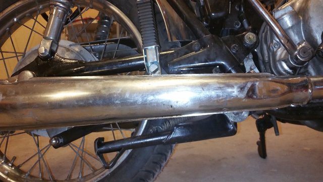

Elle a une drôle de gueule cette béquille, à mon avis c'est pas du CB250/350 ?

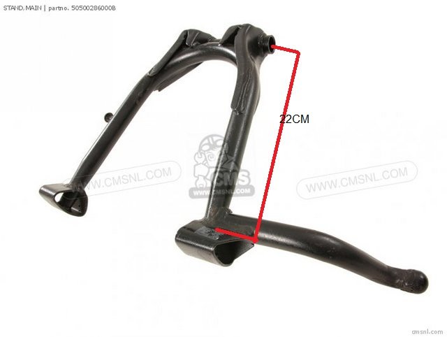

pour info sur ma 350

Re, eh bin voila !! 22 cm chez Philbois (je parle de béquille) et 29 pour la mienne ! Ceci explique cela ! Je vais sortir la tronçonneuse et résoudre le problème ! J'ai souvenir d'un copain qui a fait baisser sa suspension,sur une moderne monobras,et depuis a des difficultés pour béquiller !Merci Philbois.

Tu peux essayer d'envoyer un message privé à FORMOSE, je sais qu'il a une 250 militaire avec encore pas mal de pièces dessus

Attention quand meme , Philbois a une 350 et toi une 250 .Alors est ce les memes ?

Messagepar PHILBOIS » 07 Déc 2020, 09:12
c'est pour çà que je précise bien 350, mais sur CMSL, de mémoire les références des béquilles centrales pour 350 et 250 sont les mêmes mais tu as raison Jéronimus à vérifier par cityliner
