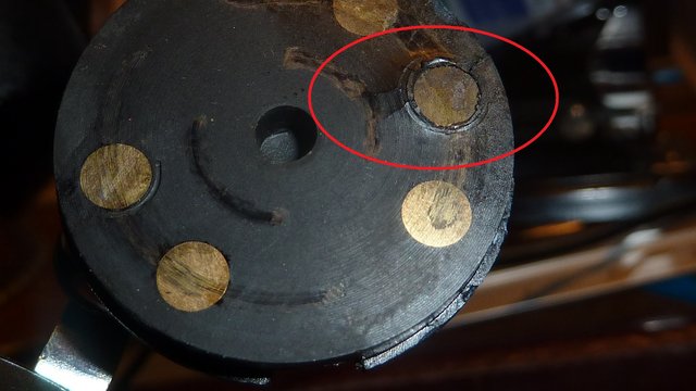

Je ne savais pas jusqu'où je pouvais aller dans le démontage, voilà qui est fait
pas bien net tout çà :roll: serait bien foutu?????
Messages : 6022
Re: 350CB
Messagepar DIALMAX » 03 Nov 2020, 17:15
Il a chauffé mais si le plot est ne bouge pas il suffit de surfacer de façon que le contact avec le plot puisse se refaire correctement, j'ai eu l'occasion de réparer de cette façon.
Re: 350CB
Messagepar majastre » 03 Nov 2020, 17:16
tu fais couler un peu de resine bicomposants dans les fentes avant de poncer

comment ça peut chauffer :?:
Messages : 9146
Re: 350CB
Messagepar cacajou » 03 Nov 2020, 17:25
C'est souvent parce que le ressort ne pousse pas assez et le contact n'est pas franc , un peu comme une cosse mal sertis qui provoque un échauffement

Messagepar PHILBOIS » 04 Nov 2020, 09:49
j'ai fait exactement ce que vous m'avez conseillé,
la clef bizarrement, après remontage du contact ne bouge plus du tout dans la cannelure, en la touchant comme avant, le voyant de point mort ne bronche plus du tout, donc j'ai réinstallé tout.
surpris un peu par les 2 petits ressorts et deux petites billes qui ont sauté en l'air, embarquant avec eux les deux petites platines mais calmement j'ai réussi à replacer l'ensemble, plusieurs essais avec le démarreur les clignotants les freins les lumières tout refonctionne. j'avais pas vraiment le choix, la pièce que j'ai commandée n'arrivera que dans UN mois
je pense que peut-être je n'aurais pas à revenir sur ma réparation
en tout cas merci à tous sans vous,j'aurai pas osé aller si loin ;) ;)
