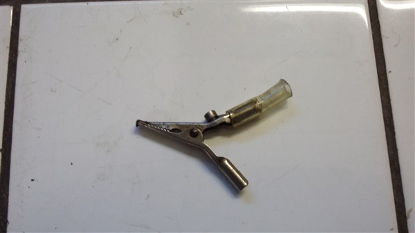

Comme ce n'est pas évident de tenir le fil à 5 mm de la culasse et de kicker en même temps , tu peux fabriquer facilement ce petit éclateur .
Une pince croco et un bout de tuyau transparent .
La pince fixée sur la culasse et tu emboites le fil HT en laissant 5 mm entre le corps de la pince et le fil .
