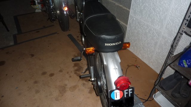

Messagepar PHILBOIS » 21 Nov 2020, 17:02
Vu de l'arrière, un peu plus discret
avant
maintenant
Re: CLIGNOTANTS
Messagepar PHILBOIS » 21 Nov 2020, 17:05
mais je ne comprends pas tout, le montage à blanc tout fonctionne et remontage sur la moto plus rien...... un problème de masse sans doute mais je vais y arriver déjà 3 démontages et remontages :roll:
