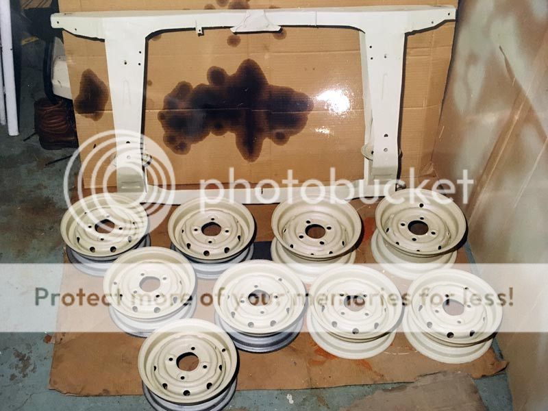

Avant l'hiver, le premier travail fut de changer une aile, de poser de nouveaux demi-planchers avant, de neutraliser les débuts de corrosion de la carrosserie et de dégarnir l'intérieur pour pouvoir bâcher l'ensemble sans qu'il en souffre durant la mauvaise saison. L'idéal dans une restauration, est d'avoir toujours deux ou trois chantiers secondaires en cours permettant de se reporter de l'un à l'autre en cas de difficultés afin d'éviter les temps morts.
Ainsi les parties moteur, chassis, boite de vitesses, transmissions, électricité, habillage, freins, peuvent être entreprises à l'abri, de même que tout l"accastillage" dont on peut s’occuper à moments perdus. Il est toujours possible en semaine de passer ne serait ce qu’une heure en soirée sur des petits travaux comme la remise en état des serrures, la révision du compteur de vitesse ou le rafraîchissement des garnitures intérieures.
Mises bout à bout, et compte tenu du cahier des charges qui était de tout démonter, les tâches de ce genre sont multiples et gagnent à être réservées aux petits moments de liberté. Quelques morceaux de bravoure se présentèrent aussi à l’occasion comme dériveter les barres de la calandre afin de les redresser une par une, de repeindre son cadre et ensuite de reposer environ 80 rivets de 2mm. Ou, au delà de la réfection du système de chauffage, sa finition en peinture noire vermiculée cuite dans le four de la cuisine (avec l’autorisation de madame) suivie de la réfection des indications transférées lettre par lettre.

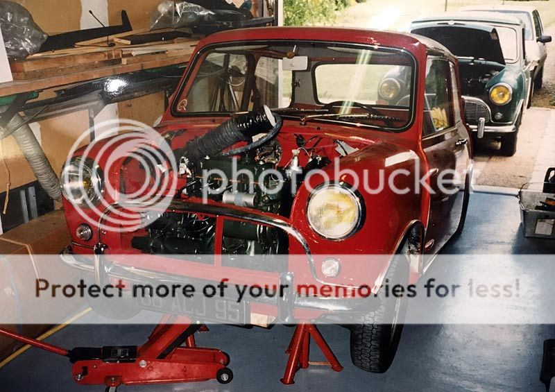

Pour la remise en état du moteur de la Morris, celui ci avait été sorti de son compartiment à l’aide d’une vielle balançoire de jardin transformée pour l’occasion en porte palan. Pour l’Austin c’est une autre méthode qui s’imposait , le printemps venu, après avoir débranché toutes les connections et canalisations, et désaccouplé les rotules de direction , la caisse fut simplement soulevée et passée au dessus du moteur en la reculant, laissant le groupe motopropulseur sur son châssis muni de ses roues et de la totalité des éléments mécaniques ! Le châssis arrière fut déposé selon le même principe.

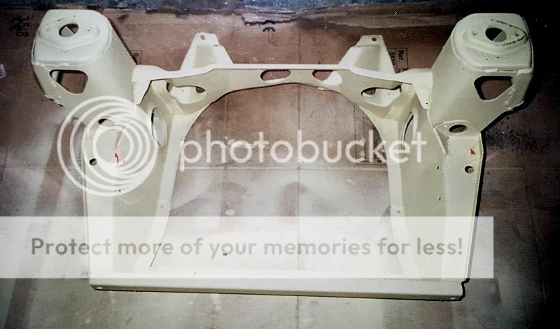

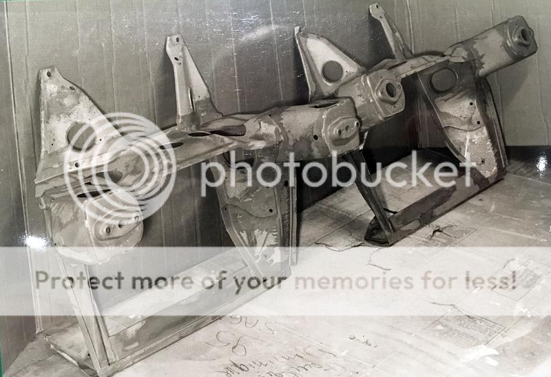

Après avoir été débarrassés de leurs composants et portés au sablage, les deux châssis furent traités dans la foulé à l’aide d’un apprêt phosphatant et repeints avant d'être stockés ainsi que les éléments des trains roulants qui reçurent les mêmes traitements..
Le groupe moteur-boite eut droit provisoirement à un bon shampoing avant d’être remisé au sec.

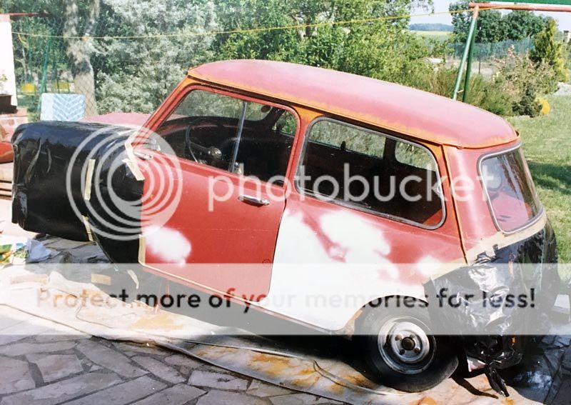

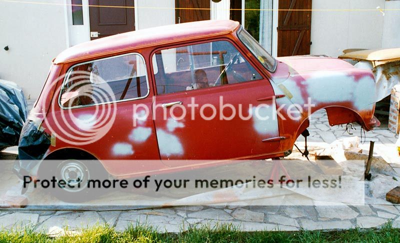

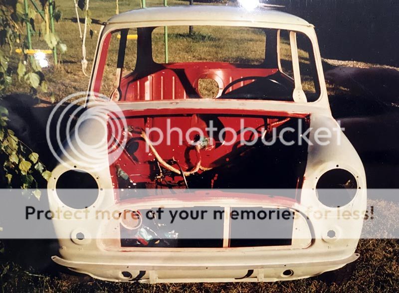

La remise en état de la carrosserie fut un des gros chantiers de cette restauration, elle commença par la dépose de l'ensemble des glaces suivi un déshabillage complet laissant une coque nue. Des éléments sains de plancher arrières prélevés sur un autre véhicule furent transformés et servirent à "doubler" par en-dessous les nouveaux planchers avant soudés eux par le dessus Suivirent la pose d'un nouveau coffre à batterie et de "patch" de tôle neuve sur des parties détériorées.
La restauration se poursuivit par une chasse impitoyable de la rouille à l’intérieur comme à l’extérieur à l’aide de grattoirs et brosses de toutes sortes. Ainsi, il faut impérativement éliminer l’ancien mastic posé sur tous les raccords de tôles pour les rendre étanches mais qui finissant par se micro craqueler retiennent l’eau ce qui provoque une corrosion qui reste invisible, mais qui lorsqu’elle apparaît en surface révèle alors des dégâts en général considérables. Le débosselage fut heureusement très limité car cela demande un réel tour de main que je ne maîtrisais pas parfaitement au delà des travaux de base, malgré un apprentissage prodigué par un "pro " Toutes ces opérations étaient entrecoupées des indispensables phases de traitement anticorrosion.

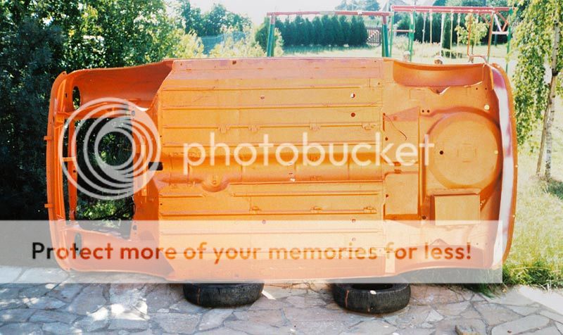

Heureusement, une caisse de MINI est si légère que l'on peut facilement la mettre sur le côté, simplement posée sur des pneus ce qui facilite bien le travail. Enfin prêts, l'ensemble des éléments de carrosserie reçurent une couche d'apprêt polyester qui fut suivi de deux couches d'apprêt de finition. La carrosserie subit enfin un ponçage final très soigneux dans les règles de l'art car c’est de ce travail que dépend en grande partie la qualité du travail final. Après repose et réglage des portières, capot et coffre, suivis du masquage des ouvertures, j’entrepris de peindre au pistolet l’intérieur de l’habitacle et les compartiments du moteur et du coffre dans le célèbre rouge Tartan red d’origine.

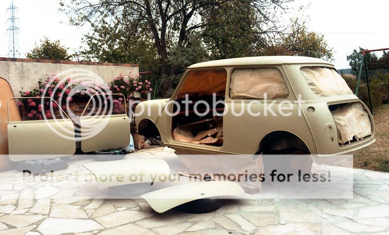

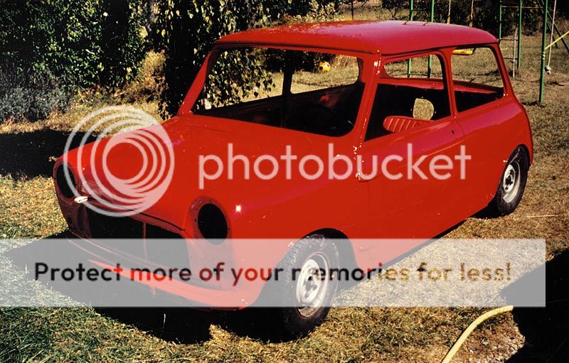

Dans un deuxième temps, après que les jointures de la carrosserie aient été traitées et re-scellées au mastic polyuréthane, la caisse fut emmenée chez un peintre carrossier afin de recevoir une finition sans reproche. Auparavant, il fallut reposer les châssis roulants nus sur la caisse seulement équipée d'un siège et de la direction avec sa crémaillère également rénovée (bagues neuves, joints, soufflets,...) cela permit de la tracter comme une simple remorque ! Malgré ce "statut" provisoire elle arborait pour la première fois sa nouvelle immatriculation commençant comme il se doit par son année de naissance, hélas amputée des deux premiers chiffres par la grâce du nouveau système à trois lettres.
Au retour de la cabine de peinture, la caisse fut l’objet d’un traitement complet des corps creux et de tous les interstices à la cire liquide injectée à l’aide d’un compresseur.

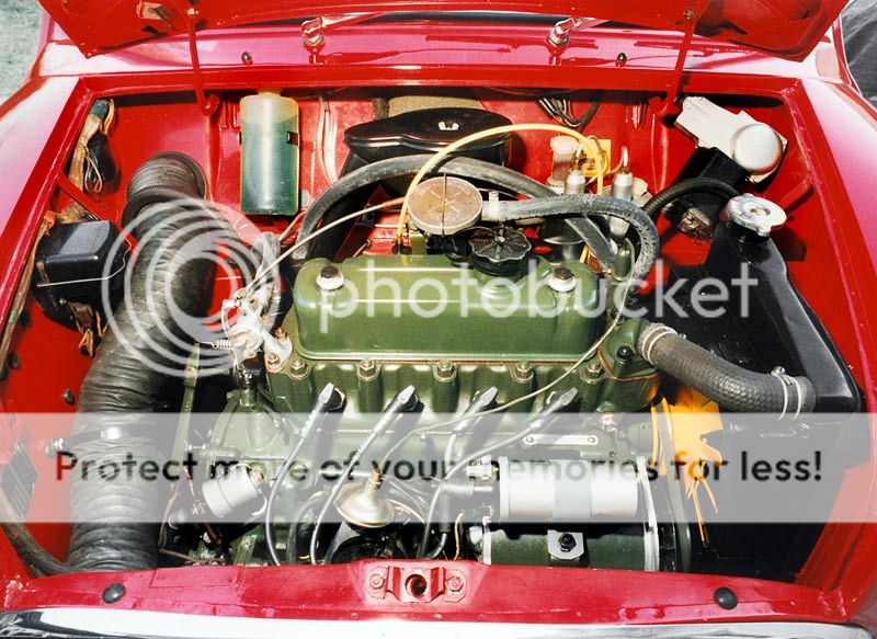

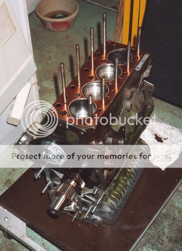

L'autre gros chantier, fut la remise à neuf de l'ensemble moteur-boite qui sur la MINI constitue un seul bloc. Sur la partie moteur proprement dite je n'étais pas en terrain inconnu pour avoir déjà mené à bien cette opération.
Ce fut même plus simple car les cylindres étant usés très régulièrement et bien en deçà de la côte nécessitant une réfection, la pose de segments neufs fut suffisante. Les coussinets et les cales de vilebrequin furent également changés.
La culasse et les éléments de la distribution en bon état, ne nécessitèrent qu'un rodage de soupapes et la pose d'un ensemble chaine-tendeur neufs. Seuls les guides des soupapes accusaient une usure légère, mais l'ampleur d'une réfection fit préférer de s'accommoder de l'éventualité d'un peu de fumée lors de la remise des gaz après les périodes d’arrêt prolongées due à la descente d’un peu d’huile dans les guides.
La totalité des joints furent remplacés ainsi que la pompe à eau et les courroies.

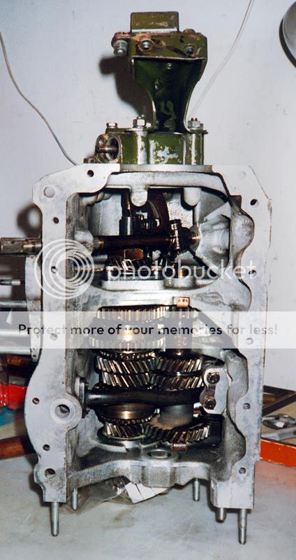

En revanche, la réfection de la boite de vitesses fut une nouvelle expérience. Le nombre de pièces d'usure ou susceptibles d'être changées est assez important : roulements, bagues, synchros, ressorts, joints d'étanchéité,...
Là encore calme, méthode et observation permettent de mener ce travail à bien. Il est également assez important de réaliser cette opération dans un délai assez contenu pour conserver présent à l'esprit la cinématique et l’agencement des pièces ainsi que la manière dont on les a sorti du carter afin de les remettre facilement en place. Si c’était à refaire, je conserverais à portée de main un appareil photo numérique, en guise de bloc-note à images, mais cela n’existait pas encore à l'époque.
Après remontage, le bloc fut repeint entièrement dans cette teinte vert olive si particulière, le ventilateur en jaune vif et les éléments du système de refroidissement en noir, le tout offrant à l’œil un aspect rétro mais également «comme neuf» bien sympathique.
Les parties allumage, carburation,et les éléments électriques révisés attendaient de leur côté que le moteur soit à nouveau en place pour être également reposées.

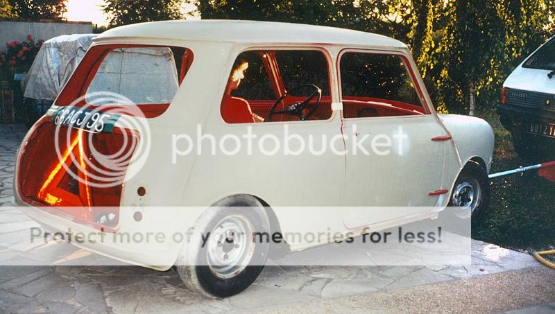

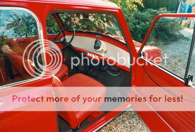

La pose du pare-brise et de la lunette arrière « à la ficelle » à l’aide de produit vaisselle furent de grands moments, avec la crainte permanente que le joint de glace arrière neuf ne se sépare en deux , car j’avais dû le raccourcir pour adapter sa taille à celle de la glace ancienne qui était plus petite, et donc trouver une méthode pour couper et recoller parfaitement et très solidement ce profil en H.Il fallut ensuite trouver à emprunter l’outil spécial permettant de poser le jonc enjoliveur chromé qui sert de «clé » de verrouillage à ces joints de glaces en assurant leur étanchéité.
Bien entendu, tout au long de cette restauration, quantité de pièces furent repeintes avec l’universel "noir ferronnerie" Un autre produit me fut d’un grand secours pour la qualité de la finition qu’il procure : l’aluminium en bombe, pur à 99% , utilisé par les carrossiers pour protéger de la corrosion les faces des tôles devenant inaccessibles lorsqu’elles sont soudées. Résistant à la chaleur, ce produit présente un rendu métallique vif-argent, et lorsqu il est vernis, il offre le même aspect que les jantes en alliage ou les carters de moto. Ceci me permit de redonner un aspect neuf aux maîtres-cylindres de frein et d’embrayage ainsi qu’aux canalisations et à toutes les pièces en aluminium. Une petite entorse à l’authenticité fut de remplacer les jantes tôlées pleines par des jantes de COOPER S. Bien plus jolies avec leurs simples enjoliveurs centraux et leurs découpes destinées à améliorer le refroidissement des freins, elles pouvaient malgré tout recevoir également les grands enjoliveurs du modèle de base cachant toute la roue, retrouvant ainsi en un clin d’œil leur aspect d’origine.

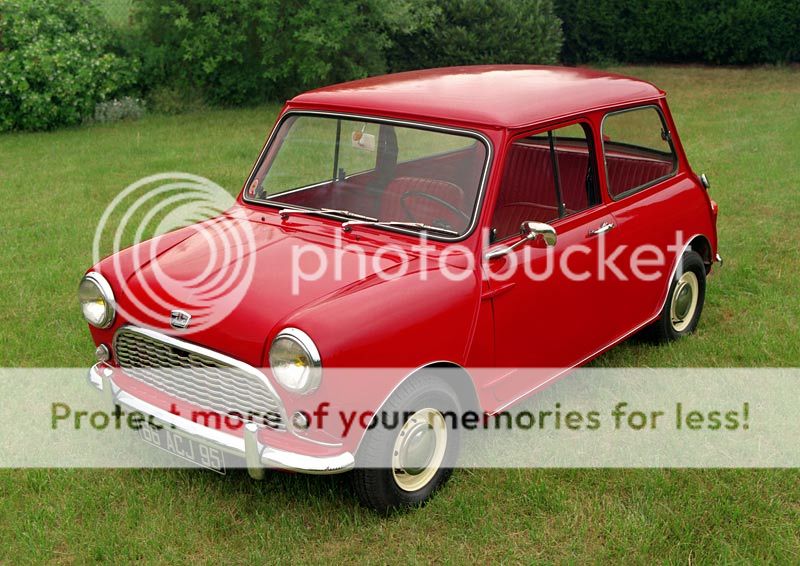

A l’heure du bilan, sept années se seront écoulées entre l’achat et la pose du dernier petit élément. Bien sûr il y a eu les inévitables périodes de ras le bol qui ont laissé le chantier inactif le temps nécessaire à se changer les idées et à retrouver l’enthousiasme, mais ce fut une belle expérience, et je ne regrette pas de l’avoir menée à son terme. Et après ? la MG A ? ha oui la MG A… et bien j’y ai pensé en effet, mais la perspective d’en reprendre pour sept ans et surtout l’effroyable pensée que tout cela pourrait ensuite être anéanti lors d’un banal accident causant c’est le cas de le dire l’irréparable m’a fait réviser mes rêves.
