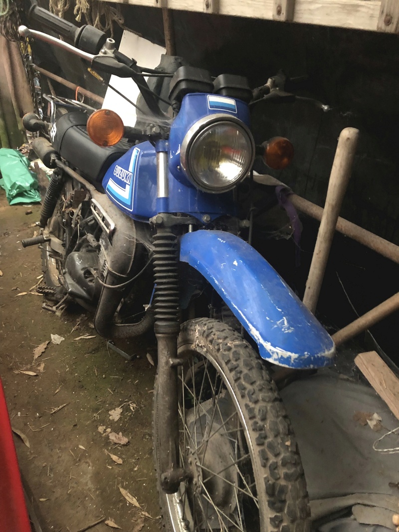

La bestiole dans la grange :

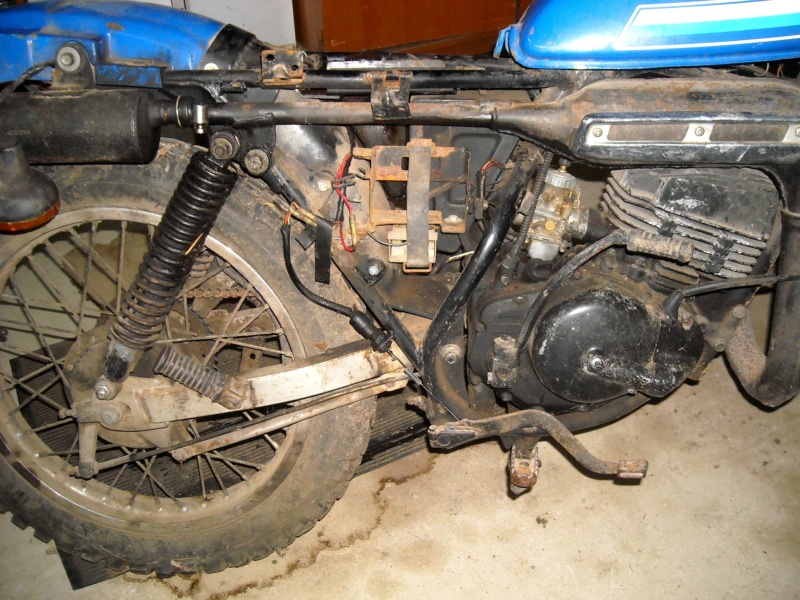

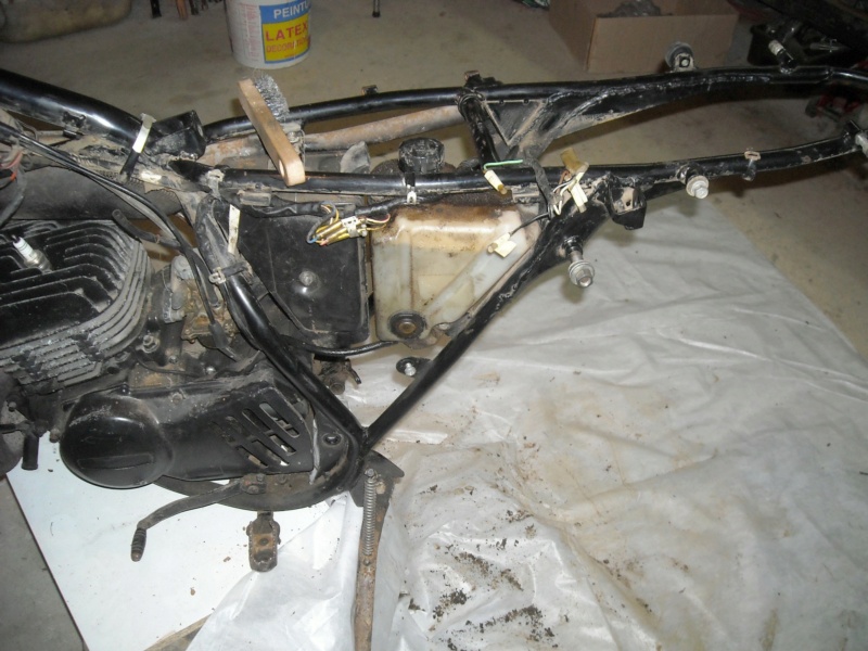

J'ai commencé le démontage pour faire un premier bilan :

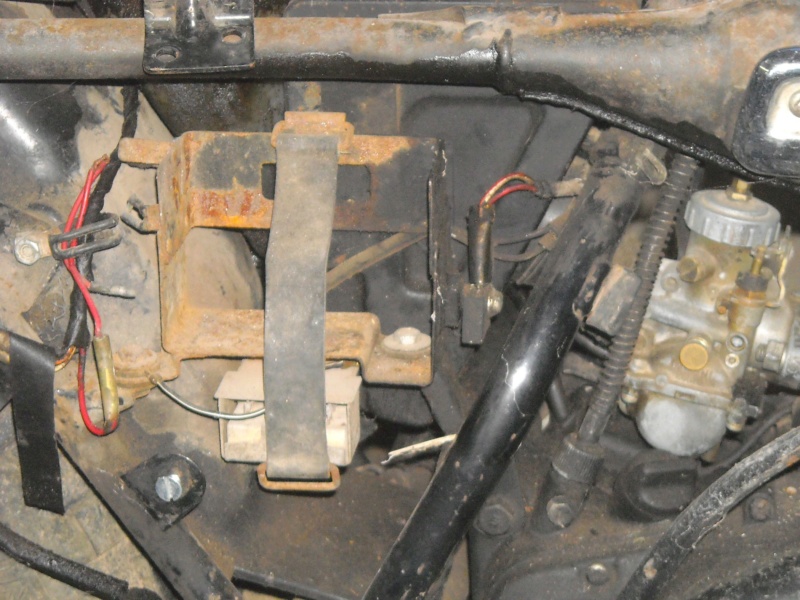

Sur le bac a batterie et voisins c'est assez fréquent.
Batterie avec acide a cette époque.
Bonne petite moto.

jeronimus76 a écrit :Sur le bac a batterie et voisins c'est assez fréquent.
Effectivement l'acide a coulé.

Histoire de voir clair j'ai démonté tout l'accastillage :compteur, compte-tours, tableau de bord, selle, clignotants, porte-paquets, divers caches et enfin je vois l'ensemble.

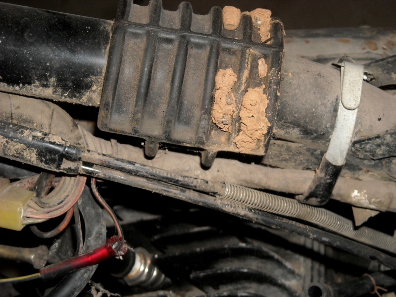

Quelques insectes avaient élu domicile sous le réservoir :
Ca vous donne une idée de la quantité de poussière+sable+boue qui macule tout :(
Pas de mauvaises surprises sauf les quelques éléments pliés lors de chutes.
Le faisceau électrique ne semble pas bricolé mais venant du monde Honda ça fait bizarre de voir des fils d'une couleur X connectés à d'autres de couleurs Y (par ex les clignotants). Surprenant mais d'origine d'après la RTM.
Bien sûr plus de batterie et le porte-fusible spécifique a lui aussi disparu.
Pratiquement toutes les ampoules sont grillées. C'est du 6 volts par volant magnétique avec une régulation très basique comme les Honda 125 CG. Je suppose que la résistance qui diminue l'ampérage est HS.

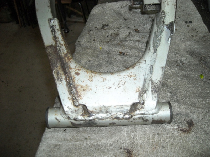

Puis j'ai démonté tout le train arrière :
Comme le bouchon de réservoir d'huile fuyait ainsi que la liaison pot d'échappement-silencieux, l'huile à coulé partout et s'est amalgamée avec la boue et le sable. Seul un bain d'une douzaine d'heures dans l'essence vient à bout de l'huile 2 temps desséchée.
Le nettoyage va être pénible surtout pour la roue arrière que je ne peux pas immerger. Faudra que j'essaye l'acétone.
Grosse bataille pour sortir l'axe de bras oscillant qui n'a pas vu la graisse depuis ... 1979.
A la fin des années 70 les Jap's aimaient bcp les paliers en plastique pour les bras oscillants : c'est le montage sur cette 125 ER, tout comme les Yam 350 RDLC et même les Honda 1000 CBX premiers modèles. Bizarrement les paliers en place sont en état correct.
Le carter de chaîne en plastique est fissuré et a déjà été recollé, faut que je trouve une solution plus pérenne.
Bref pas de mauvaise surprise pour l'instant.
Sur une machine qui a 45 ans et dont le but était de rouler dans les champs elle a plutôt bien résisté.

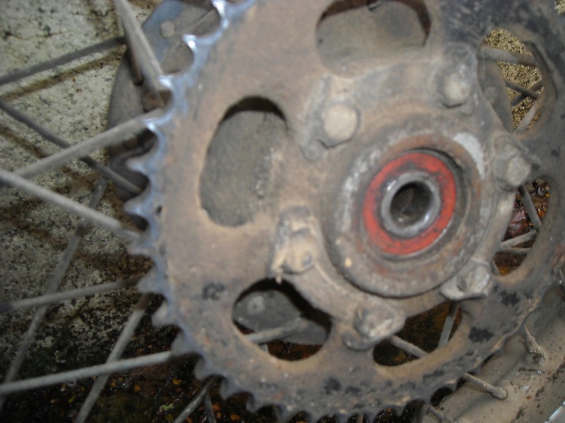

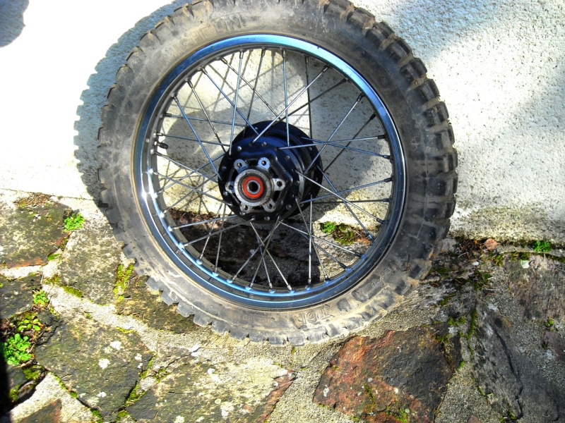

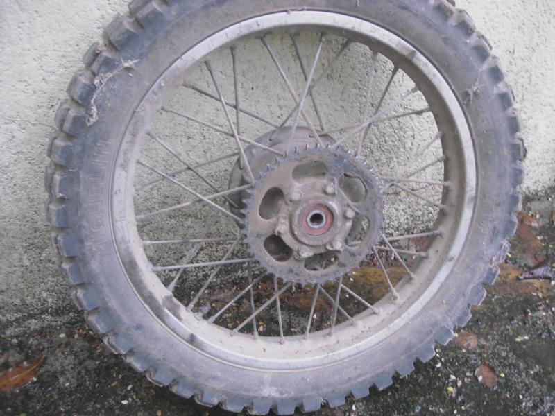

La bouillasse bien collante qui couvre tout le train arrière (amorto, roue, bras oscillant etc) ne résiste pas à un bain de 24h dans l'essence.
Pour la roue arrière, madame ne voulant pas que je l'immerge dans la baignoire :( , j'ai badigeonné d'essence, attendu une heure, re badigeon, re une heure. Après 6 ou 7 passages j'ai revu la jante chromée et la peinture noire du moyeu :
avant ;
Il m'aura fallu presque 5 h de bataille pour en arriver là :
Jante et rayons sont oxydés mais pas tant que ça grâce à la couche d'huile qui a préservé le tout.
Le BO mérite un coup de peinture :
Ce BO est monté sur des paliers plastique qui sont en bon état.

Messages : 3768
Re: Suzuki 125 ER de 1979
Messagepar Tiger.09 » 07 Jan 2025, 17:35
elle est revenue super bien cette roue !!!
pour les rayons oxydés, un coup de zébracier et ils seront comme neufs ;)
