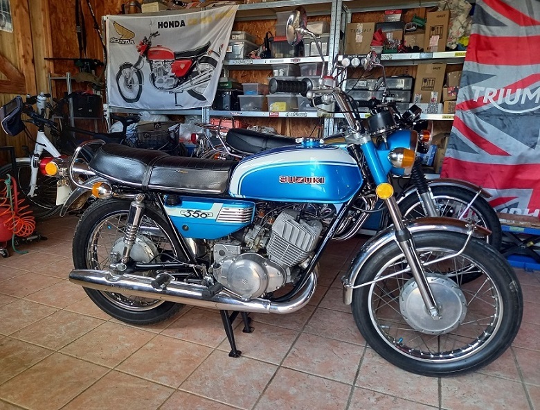

Bonjour à tous,
après la restauration partielle de la Suzuki T20 1968 d'un ami que j'ai effectué l'hiver dernier, et qui roule maintenant très bien ! (il a déjà fait 3000 kms avec).
le même ami m'a confié la remise en route de cette belle T350 de 1972 qui a seulement 25.000Kms mais qui ne marche pas depuis assez longtemps..
faudra regarder/refaire les carburateurs qui fuient, idem pour l'allumage qui se fais sur un seul cylindre, et tout contrôler et règler comme il faut !
la moto est complète et pas bidoulliée, c'est top :D
je vous tiendrai au courant de l'avancement du "chantier" !

Une pépite, 25000 km et toute d'origine, juste un peu de mécanique, splendide ! 8-)
On va suivre la mise au point avec intérêt ;)

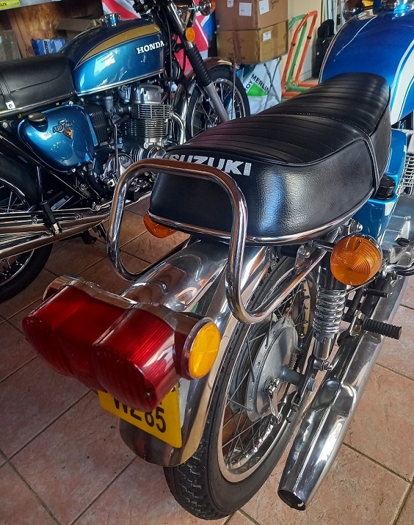

J'ai l'impression que la selle n'est pas la bonne. Avec une photo prise de l'arrière je pourrai savoir.
Deux ou trois photos du feu arrière m'intéressent aussi car le feu 1972, comme la selle, est spécifique 1972.

La selle 1972 avec sa partie arrière arrondie pour ne pas toucher le support de feu arrière
La selle 1973-, pas d'arrondi car le support de feu est plus bas d'un ou deux centimètres :
Seule une photo nous permettra de savoir.
Le cabochon de feu arrière 1972 est lui aussi spécifique, il "contourne" les catadioptres fixés sur le support de feu ar.

bon, voilà une photo de l'arrière,
la plaque de cadre indique bien année 1972.. après c'est possible qu'en cours d'année il y ai des différences sur certains équipements ?

Jeff85 a écrit :bon, voilà une photo de l'arrière,
Le feu arrière est bien 1972 mais pas la selle, du moins AMHA

Jéronimus, le pro des Suzuki, devrait éclaircir cette histoire de selle. P'têt un changement de selle/feu arrière en cours d'année ??
