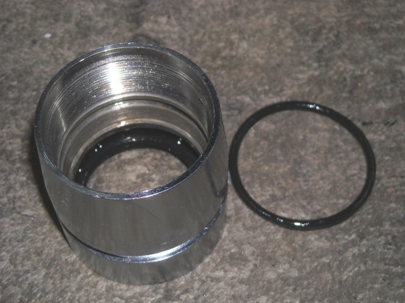

Pour les bagues de fourche c'est un pas normal : dévissage en anti horaire.
La bague avec son spi et son torique :
