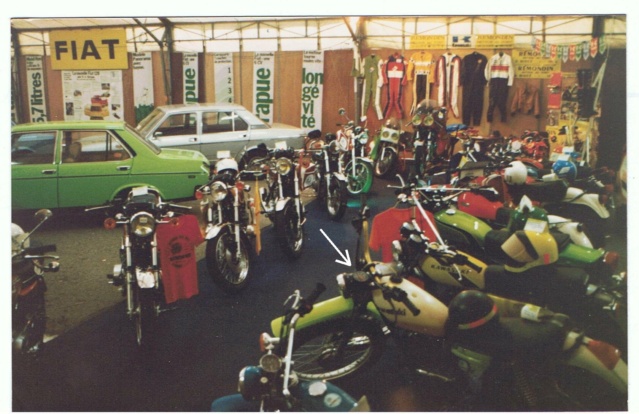

Années 70 je m'étais amusé en en préparant un plus trialisant pour mon épouse, joint culasse encore plus épais, démultiplication plus courte, allègement, jantes, guidon, garde boue, réservoir circuit électrique et etc toujours un peu déçu on gagne moins de poids qu'on pense !! Il était assez sympa, puis 2/3 ans après le 125 Fantic est sorti, un engin génial.
Le Kawa a une expo de Vichy

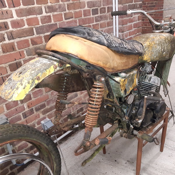

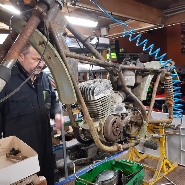

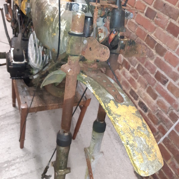

Faut pas avoir peur d'y aller.
En plein dedans avec un copain
Et on part de loin
