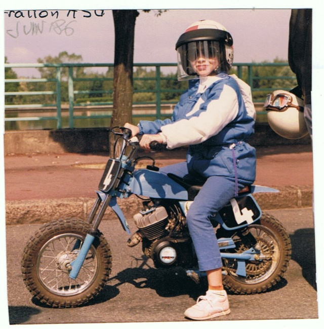

Messagepar DIALMAX » 27 Mai 2024, 13:19
J'en ai vendu mais jamais revu !
Par contre, une fois très vite débarrassé! C'était avant Noel, 3 en vitrine, qui venaient de la DIP j'était concess Fantic, vitrine cassée la nuit, 2 de moins, le 3ème bleu en photo si dessous avec ma fille ainée en attendant le 80 que je lui montait.
Le chien a du les empêcher de prendre le 3 ème!
