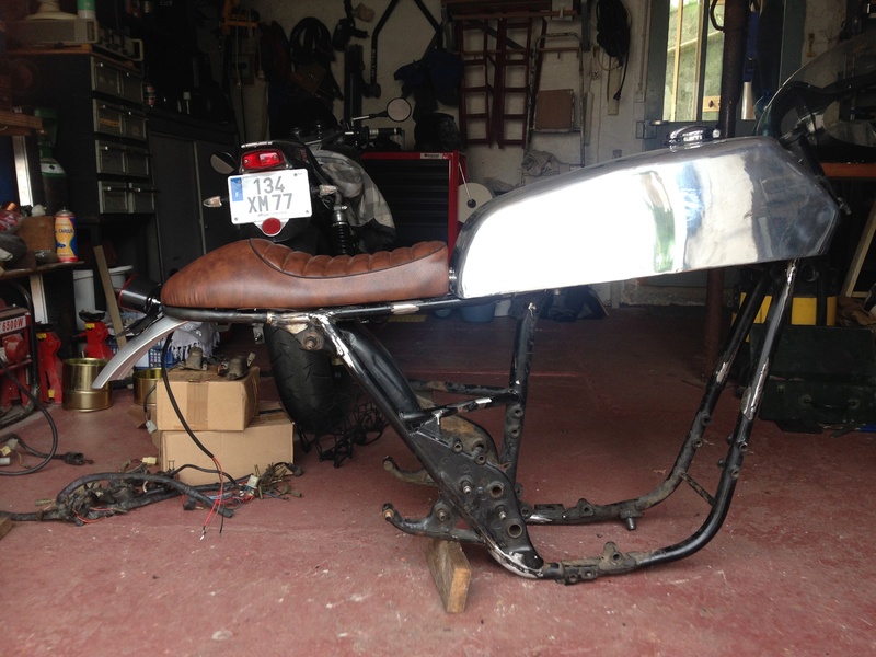

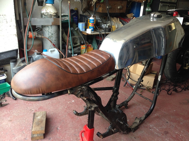

Le jours de l'achat. Je l'ai quand même ramenée par la route avec un guidon tordu, des pneus d'époque et en démontant le frein arrière qui était bloqué... mais assuré.
C'est le Maitre qui a refait le moteur, j'en suis bien incapable : Allumage Kennedy, embrayage hydraulique, pompe à huile qui va bien, sablage, peinture, polissage, réalésage, pistons neufs...

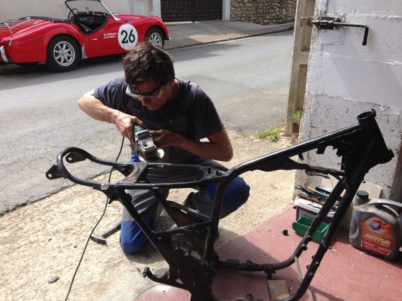

la découpe avec un copain qui a tout le matos pour souder. On a retiré la béquille centrale et tout ce qui ne servira plus. (j'ai ramené le cadre chez mon pote sur le porte bagage de la TR3 qui est derrière)

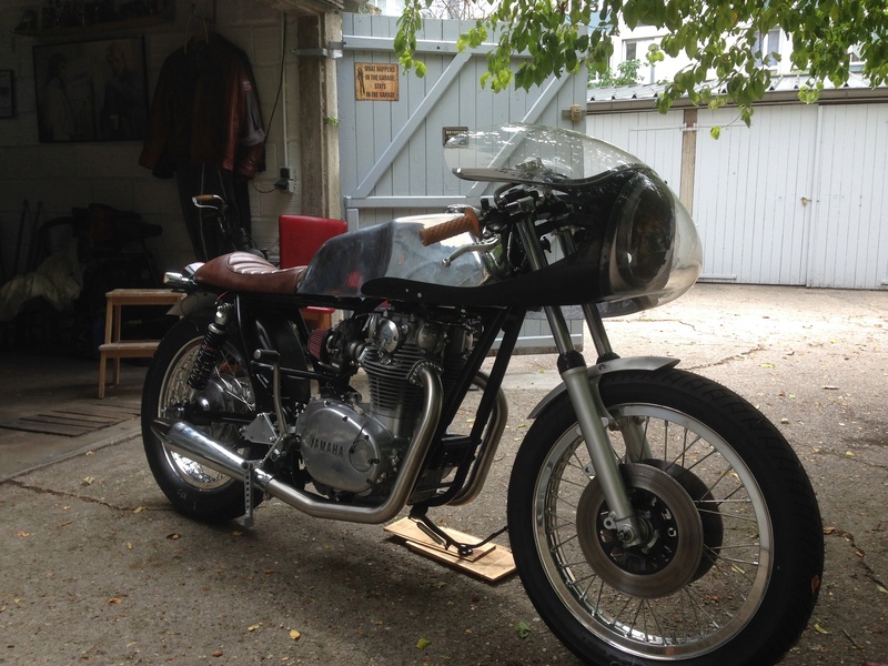

Et voilà avec le moteur...

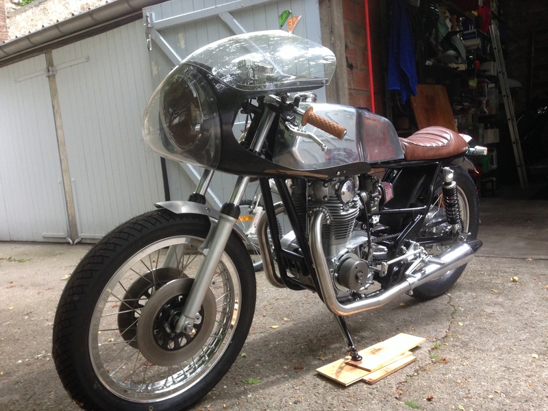

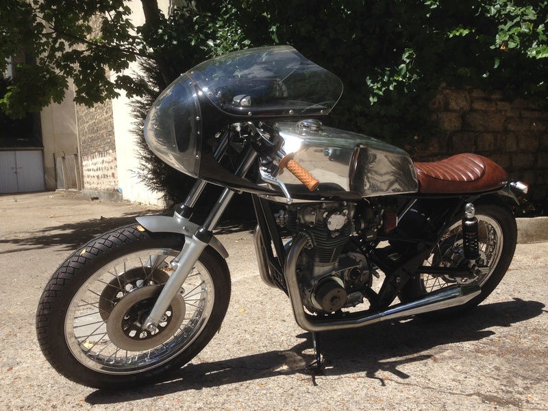

Pour l'instant, tout ce qui a été fait c'est :

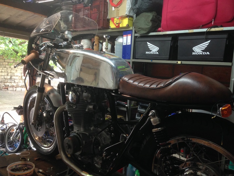

- remise du moteur dans le cadre
- fixation du bras oscillant
- fixation de la fourche
- les roues sont complètes et remontées
- les freins sont prêts
- le moteur n'attend plus que l'huile
- carbu de compet avec les pots qui vont avec (des del orto qui vont bien)

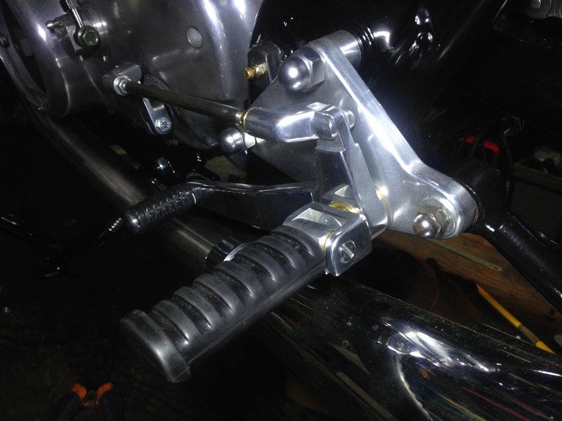

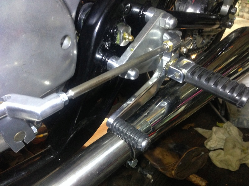

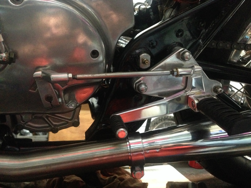

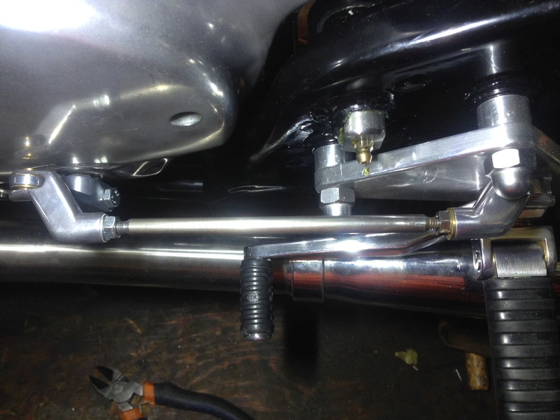

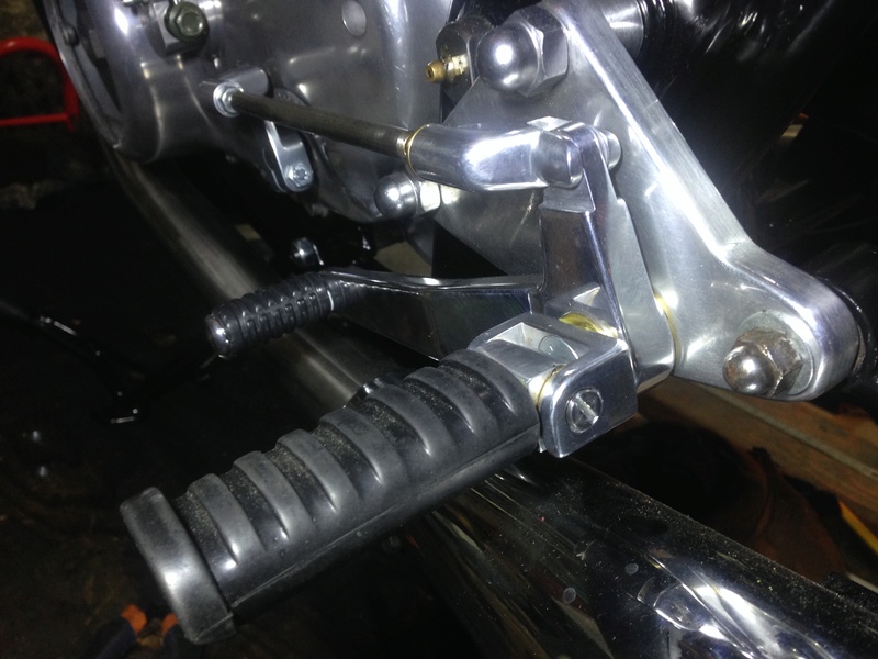

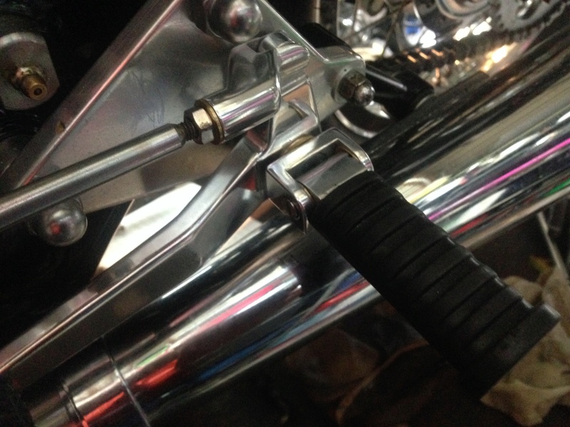

- commandes reculées faites par un pote qui trouvaient que celles du commerce étaient trop moches

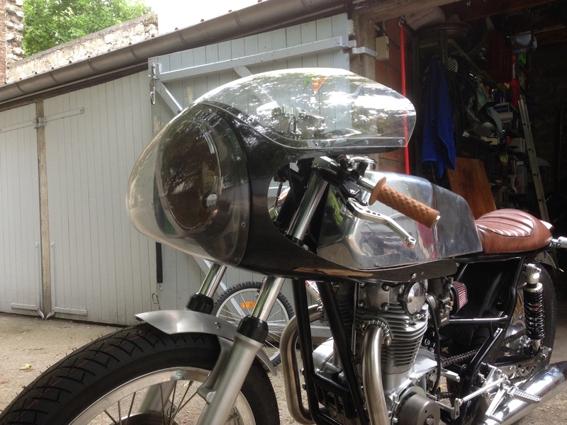

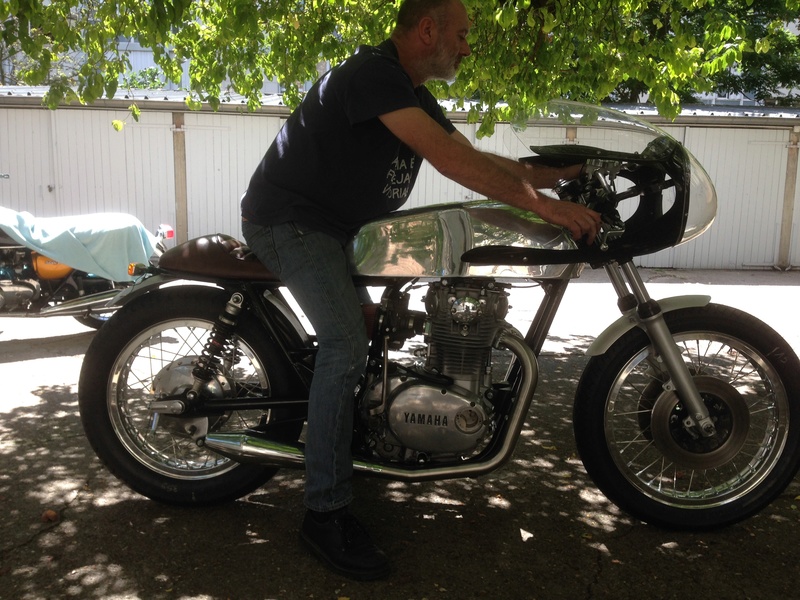

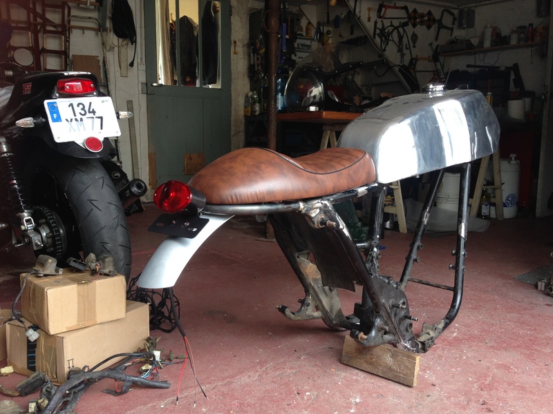

On voit bien, avec mon pote au guidon que le garde boue est un peu bas et la bulle est trop haute. Depuis la photo j'ai remonté le garde boue et j'ai la feraille pour recommancer l'araignée.

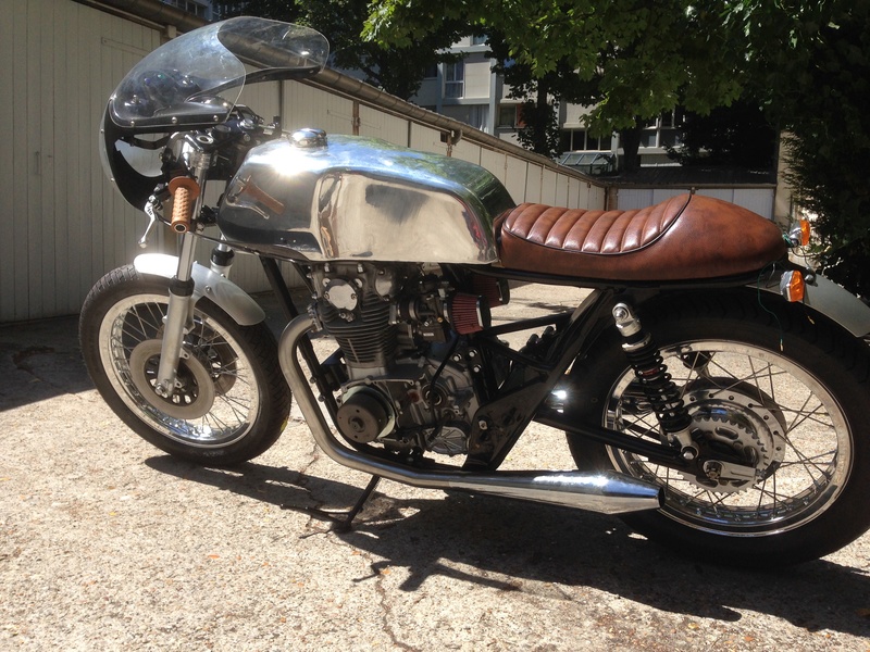

Il reste du boulot, ça va m'occuper cet hiver tout ça...

J'ai pas vu les pièces que j'ai faites :roll: :roll: :roll: :roll:

C'est beau mais le dosseret de selle me semble trop plat/bas; non ?
Les commandes reculées sont superbes.

Il est beau ce café racer...

Beau petit café, qualité de réalisation en plus, bravo !

Tes platines allaient très bien avec les commandes reculées du commerce. Mais Alain, mon voisin les a trouvées trop moches et a refait des commandes taillées dans l'alu. Il gère un atelier comme toi mais dans un ESAT, un atelier d'handicapés, alors il a du temps et les outils. Je n'ose même pas imaginer le temps qu'il a dû passer pour faire ça.
J'ai encore ta plaque pour fixer le merdier sous la selle mais je vais sans doute la modifier encore.
Pour la selle, je n'aime pas les gros dosserets, j'ai trouvé celle-ci sur Amazon et elle me plait bien avec le réservoir en alu.
Ce soir je termine le cul, justement, il me reste à fixer définitivement le garde-boue et le feu arrière.

Les potes se sont surtout moqués de mes clignotants arrières. Je les voulais moches comme à l'époque, je ne voulais pas de gadgets futuristes. Finalement, sous la pression, je les ai changés. Je vous ferai des photos ce soir.
