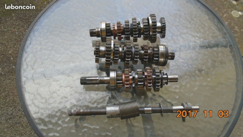

CBX, que vois-tu d'anormal sur le pignon de 5ème... je n'ai peut-être pas l'oeil, mais dit moi ce qui ne va pas !!
Merci d'avance.

La couleur orangée qui, d'après mes lointains souvenirs universitaires, montre que la cémentation qui est une couche de surface a mal résisté.
C'est habituel sur les boite Suzuki de ces années là.
En 5è tu entendras probablement une sorte de huhulement, pas comme un bruit de roulement. Bruit qui disparaît dès que tu passes la 4 ou la 6.

cbx a écrit :La couleur orangée qui, d'après mes lointains souvenirs universitaires, montre que la cémentation qui est une couche de surface a mal résisté.
Oui j'avais bien remarqué cette couleur bronze sur ces pignons, mais je croyais que c'étais normal et du à un traitement spécial de ces pignons !!
Sinon, il ne semblent pas usés ni abimés..pas de bavures, pas de jeu anormal, çà à vraiment l'air de bien fonctionner

Le bas moteur de T250 que j'avais dans mes cartons avait le même pb sur le pignon de 5è.
Et une photo d'une boite de T250 en vente sur LBC il y a quelques mois :
Toujours le pignon de 5è, probablement parce que c'est le rapport le plus souvent en prise.
Les huiles de boite préconisées ( genre Motul gearbox) me semblent vraiment fluides avec une viscosité 10 ou 20 mais je ne connais pas assez les huiles pour savoir laquelle serait la plus protectrice avec une viscosité supérieure.
Non Jeff, t'es décidément pas tout seul (J.Brel qui devait avoir une T350)

Merci pour la photo CBX !
Non, je ne suis pas tout seul...je suis même bien accompagné
Concernant la coloration des pignons de 5ème, ce qui est curieux c'est que ne semble pas lié à une usure excessive ou au contact mécanique quelconque.. Preuve en est, car les parties latérales (autres dentures et épaulements notament) qui n'ont aucun contact mécanique, ont exactement la même coloration de couleur bronze ..
Mystère !
Et pour l'huile de boite, la revue technique recommande simplement de l'huile moteur 20W50.. c'est vrai que tout est sur roulements et que la lubrification se fait par barbotage.
