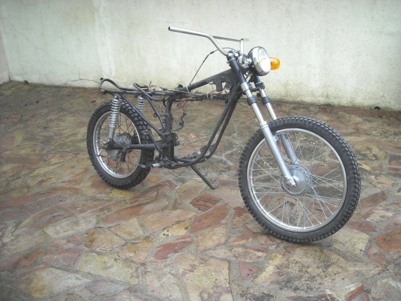

La roue avant est sauvée après un bain musclé d'acide phosphorique + des heures à frotter comme un damné. Impossible de réssuciter les rayons que j'ai donc traités au zébracier. Tous étaient bloqués par la rouille et un a cassé au desserrage. Bien sûr c'est un intérieur :twisted:
Bientôt j'opère les amorto, aussi oxydés que toute la mob :
Demain je passe voir mon copain qui travaille dans le DSP pour qu'il s'occupe de deux légers enfoncements sur le dessus du réservoir.
Je commence à lister les pièces manquantes, la liste s'allonge chaque jour; par ex pour la partie cycle : les cocottes de frein et embrayage, les leviers, l'accélérateur complet, les rétros, deux cligno arrières, carter de chaîne, guide chaine, feu arrière complet et son support, les pneus. Sans oublier une peinture complète :cry:

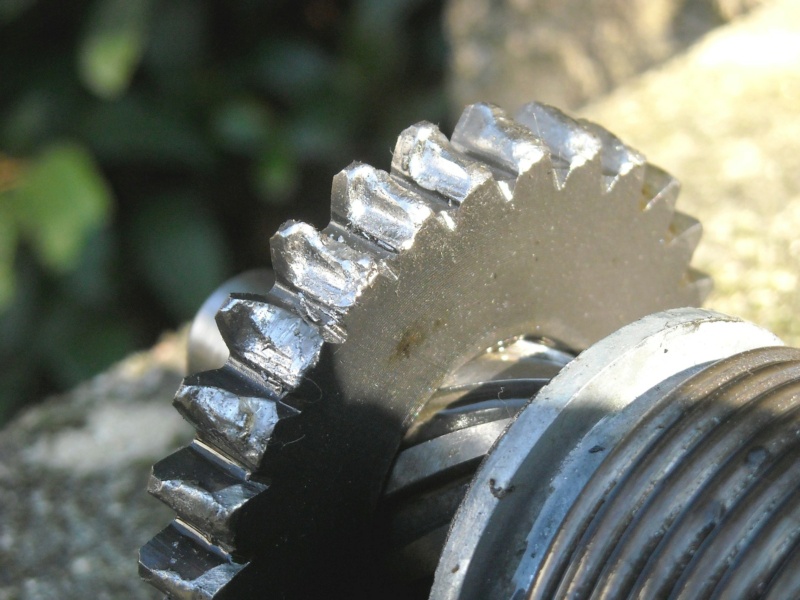

Le moteur est ouvert, le carter coté embrayage n'était pas serré et pas une goutte d'huile dans la boite. L'axe de kick et son pignon de liaison avec la cloche d'embrayage sont HS :
Je pense savoir pourquoi cette machine a été oubliée dans une grange : le gars a voulu réparer kick mais devant les dégâts il a tout laissé tel quel et rangé définitivement la mob. Ca expliquerait aussi la pompe à huile débranchée, je l'ai testée elle fonctionne.

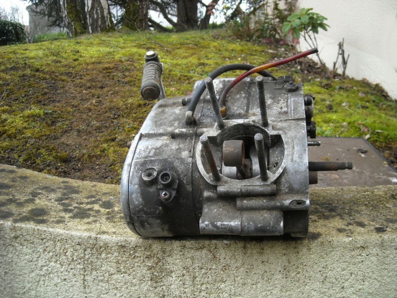

Comme je ne trouvais pas les pièces pour le kick j'ai acheté un bas moteur :
Les éléments de kick sont en état, tout comme l'embrayage (cloche, noix, disques, ressorts) quasi neuf. L'embiellage semble OK, ça m'arrangerait car je perçois un jeu infime sur un roulement d'embiellage du moteur 175 cc. Faut que je le démonte pour vérifier;

Je suis surpris par la taille de la roue avant par rapport à l'arrière, c'est d'origine ???
Du coup, l'angle de chasse parait très important, mais c'est peut-être un effet d'optique ... :mrgreen:
Surpris aussi par l'état des pignons, tu as trouvé l'origine de cette casse ?

En Europe roue de 21 à l'avant, mais 18 pouces aux USA. L'effet d'optique est augmenté par l'absence du moteur et des garde-boues, la mob dans la descente de garage etc.
Le pb de kick semble classique sur ces moteurs "premiers modèles". Sur le millésime suivant des modifications apparaissent.
