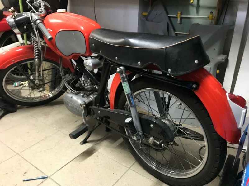

et ça y est, ça a couche de peinture, ça sèche gentiment aujourd'hui, demain la structure recevra sa housse 8-)
Messages : 7030
Re: [Flandria] les Belges Murétaines
Messagepar Mathieu Viollet » 28 Avr 2022, 10:12
ma foi ça ne lui va pas si mal cette selle 8-)
