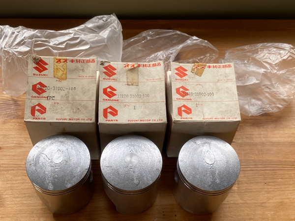

demontage des pistons entre deux matchs de rugby..pas de soucis
petite question comment savoir si tout est a la cote d origine ??

Peut être que la cote (+0, +0,25, +0,50) est gravée sur les pistons?
Mais à ce stade, pour être cohérent, seule une vraie métrologie donnera les bonnes réponses.
Donc comparateur d'intérieur pour vérifier les alésages à trois hauteurs différentes pour connaître l'alésage / conicité / l'ovalisation réels
Palmer pour vérifier l'alésage/conicité des pistons.
Donc des appareils de mesure fiable et précis.
Si il y a un aléseur professionnel dans ton coin ça serait la solution.

Sans oublier les segments : jeu à la coupe, jeu dans les gorges

sur ta photo des pistons , ils ont pas l'air en si mauvais état.Mais c'est qu'une photo.Je vois pas bien les rayures éventuelles , l'usure , etc...

xavier17 a écrit :je vais regarder de plus pres voir si des chiffres ou des nombres sont inscrits dedans ..
Ils sont généralement frappés sur la calotte du piston, donc à nettoyer pour voir ...

Messagepar jeronimus76 » 05 Oct 2025, 07:16
Exact
exemple 0,5 ou comme ici 1
