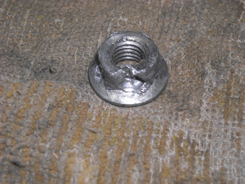

Mon voisin m'a prêté une clé de 12 à oeil juste de la bonne taille pour qu'elle puisse passer : 2 écrous sont venus en utilisant une rallonge de 50 cm.
Le troisième ne bougeait pas donc perçage sur 2 ou 3 mm, puis utilisation d'un mini burin pour l'obliger à se dévisser ou à casser.
L'écrou n'a pas survécu mais c'est venu.

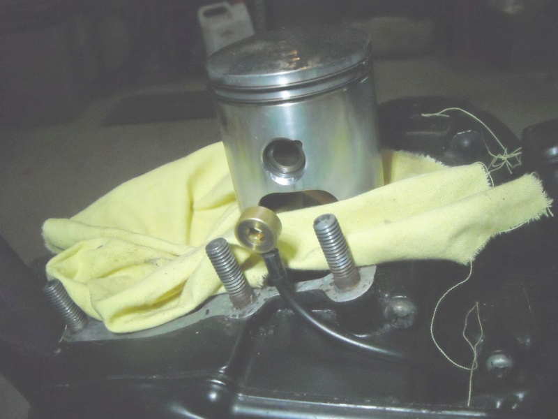

Un beau piston non marqué :

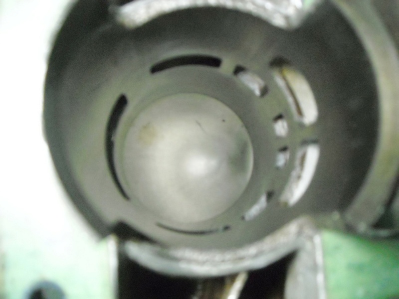

Bel exemple de cylindre à trous, avec 6 transferts :

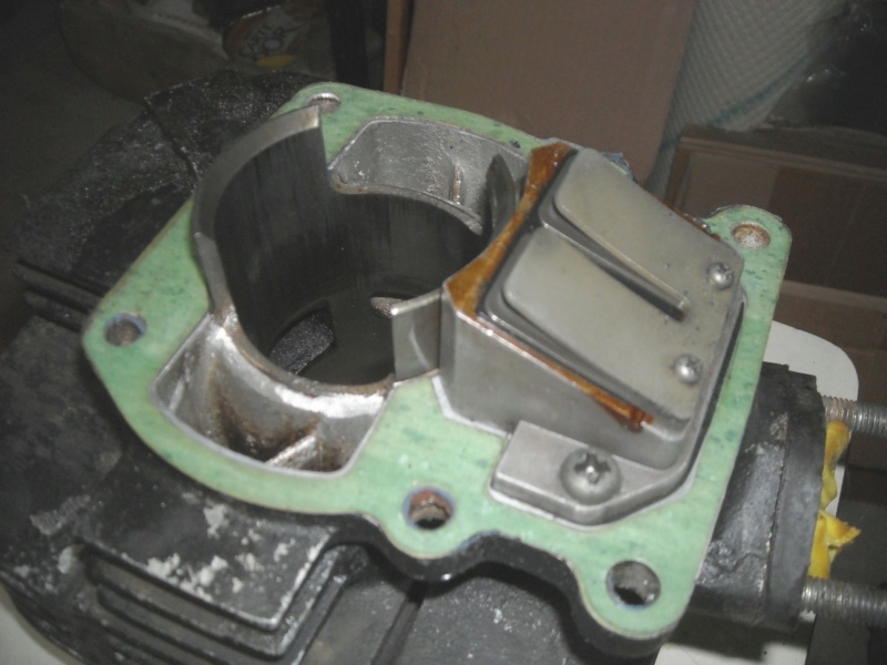

Je découvre ce type d'admission "mixte": une partie des gaz arrive très classiquement sous la jupe de piston, une autre partie arrive dans le carter pompe via un clapet.
L'hybride avant tout le monde
l'ensemble piston/segments/cylindre est en bel état, réalésé en première cote il y a peu de kilomètres.
Tout est dans les tolérance donc je ne changerai rien.
Pratiquement pas de calamine à l'échappement : un décalaminage a probablement été fait lors du réalésage
Pas de jeu anormal pour la bielle, axe sans trace de surchauffe et qui coulisse parfaitement, pas de trace de spi de vilebrequin HS qui avale l'huile de boite.
Reste à savoir si ils auront survécu à des années d'immobilisation. Je tenterai la remise en route sans les changer.
