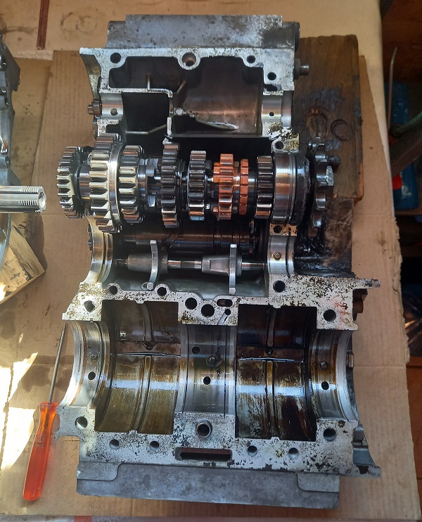

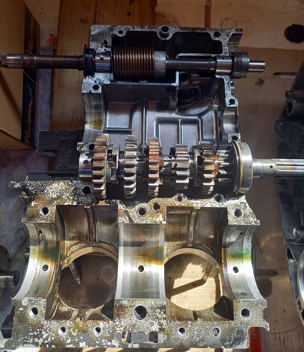

Des nouvelles de la T350... on se souvient qu'après dépose des cylindres je voyais les masses du vilebrequin couverte d'huile de boite, des 2 cotés ==> pas bon !
Donc, moteur déposé sans soucis et ouverture des carters, sans soucis particulier.

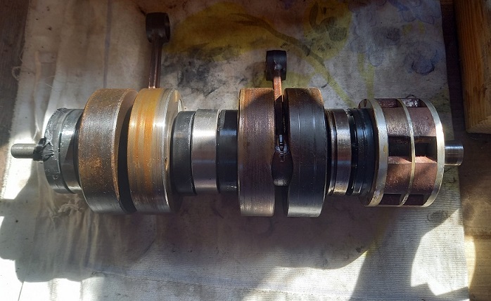

Bon, les spi de vilebrequin ont vraiment souffert !
Le spi coté transmission primaire à quasiment fondu, y a même du caoutchouc qui s'est collé sur la clavette et sur le pignon de transmission primaire !
Les deux spi centraux n'ont plus du tout de lèvres intérieures, il y a le ressort de la lèvre du spi intérieur droit qui a été avalé et qui a marqué de piston et le cylindre droit... c'est pas beau !
Bref, le vilebrequin part chez Claude Millard pour réfection complète (spis + roulements).
Reste à nettoyer tout çà ! :)

Comment un spi qui baigne dans l'huile peut-il fondre ?? jamais vu ça.
Apparemment ton pignon de 5è a l'habituel pb de cémentation défectueuse qui affecte ces Suzuki des années 70.
J'ai le même pb sur la mienne, ça n'empêche pas de rouler mais mieux vaut augmenter la quantité d'huile de boite de 100/200 cc.
Cette T350 à le mauvais oeil
