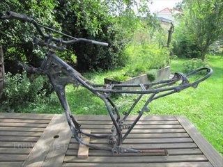

Y A CELUI LA
https://www.toutvendre.fr/p/cadre-avec-carte-grise-yamaha-125-dtlc-type-10v-de-82/17743638
Image pareil je ne sais pas si ça convient je balance tout se que je trouve :lol:

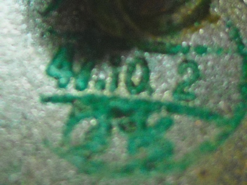

Un indice trouvé sous le compteur me permet de dater - à peu près - cette AT2 :
La date de fabrication de ce compteur 47-10
Pour ceux qui se souviennent de mes recherches sur le double calendrier japonais, ce compteur est daté d'octobre 72. Cette AT2 doit être à peu près de la même date.

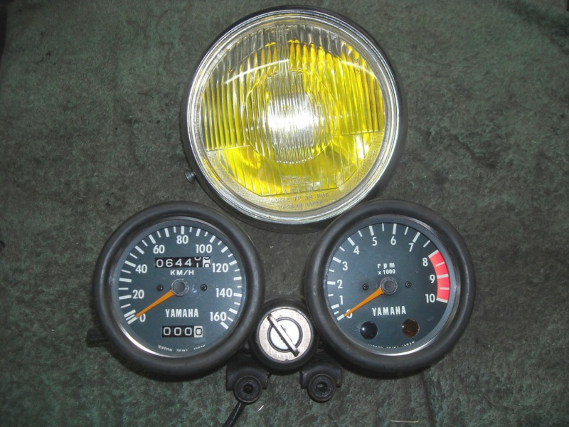

J'ai donné un coup de jeune au tableau de bord + phare :
Le chrome des boîtiers est irrécupérable, ça suffira pour rester dans mes placards.
