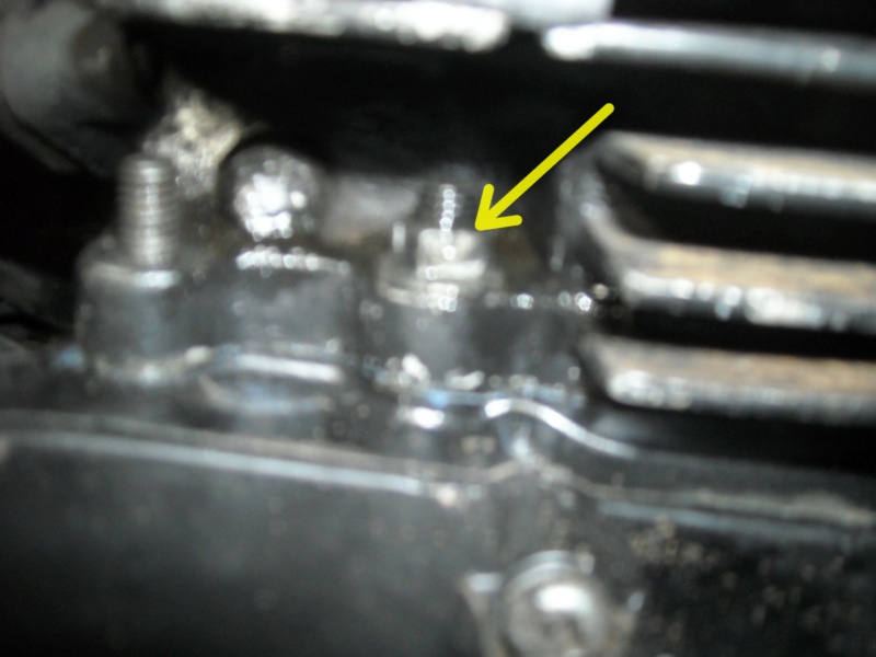

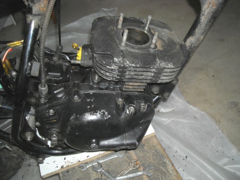

Aucun pb pour sortir l'échappement (qui est un vrai pot de détente même si le tube de fuite est trop long) et la culasse.
Arrivé au cylindre ça se complique car il a déjà été démonté/remonté par un bûcheron.
Ce cylindre est fixé via 6 mini goujons (2 cm de long) sur les carters moteur via 6 écrous de 12.
Première surprise un des écrous est du 13, pas catastrophique mais ça confirme que ce moteur a déjà été ouvert.
Sur les 5 écrous restants deux sont venus à peu près facilement mais les trois derniers, les moins accessibles, ont été arrondis probablement en utilisant une clé de 12 qui faisait 12,5.
Mes 4 clés de 12 glissent sur les faces ravagées. Il n'y a pratiquement pas d'accès : les ailettes à moins de 10mm et pas loin derrière l'embase du cylindre. Et même pas 90° de rotation possible pour une clé.
Je vais voir avec mon voisin si il n'a pas une clé de 12 à oeil plus fine que la mienne.
Je sens les emm.. arriver

Accès malaisé... ce montage ressemble à celui des moteurs terrot 125 et il faut des clés de très bonne qualité.
Un casse écrou ne passerait pas ?

J'ai tenté avec mes clés plates Facom mais elles tournent sans accrocher, et ma clé à oeil est trop épaisse.
Même la pince étau Facom glisse bêtement.
Le tarif d'un bon casse écrou (Facom) laisse rêveur.

Meuler à la Dremel, juste une saignée verticale, pour ensuite casser l'écrou

J'ai pensé à la dremel mais il y a très peu d'espace pour passer.
Faut que je poste des photos bien nettes qui montreront la difficulté.
