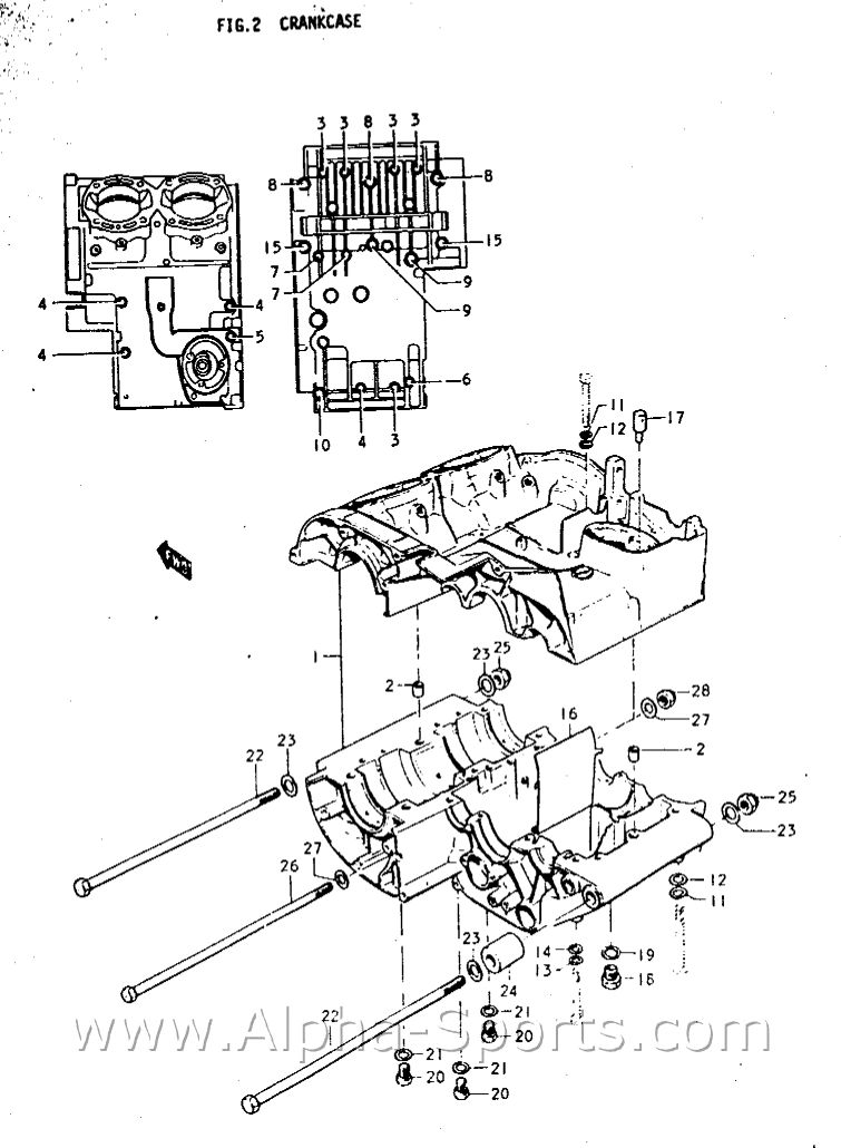

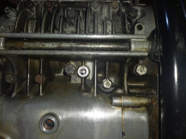

alors je ne trouve pas l'emplacement des bouchons 20 sous le moteur !!
j'ai enlevé les 3 bouchons de vidange (huile de boite, transmission primaire, palier central), mais je n'en vois pas d'autres à l'aplomb du vilebrequin. A moins que ce sois sous la tige de fixation moteur/cadre ?
toutes les autres vis (marquées du S Suzuki) semblent être des vis d'assemblage des carters car elles possèdent rondelle plates et rondelle frein, à voir comme çà !
j'ai peut-être un carter sans bouchons de carter pompe ?

bon, j'ai trouvé une autre image du carter inférieur sur le net, donc : je n'ai pas les bouchons repère 20 sur mon moteur !! :x
Messages : 7329
Re: Après la T20... la T350 Suzuki
Messagepar cbx » 08 Sep 2024, 07:18
Ces bouchons sont présents sur les premiers modèles de carters, ceux issus des T10/T20 j'imagine.
Puis ils ont disparu, je ne les ai pas non plus sur ma T250.
Toute la visserie estampillée "S" a des caractéristiques spécifiques, acier plus coriace :
