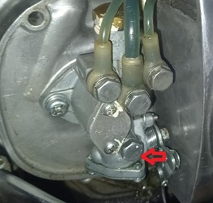

Sur les T250 il y a une vis de purge sur la pompe, mais je ne vois rien sur ta pompe.
Sous les banjos il y a une vis tête hexagonale, je pense que c'est la purge, je vais vérifier sur mes documents !!
(on vois cette vis sur la première photo de la pompe).
(on voit cette vis sur la première photo de la pompe).
Méfiance : une des vis sur la pompe sert de guide pour le piston interne et c'est un pas inversé
Du moins sur les T250
OK, merci pour l'info, je ne vais pas ouvrir la pompe, je me contenterai de la purger au remontage avec la vis ci-dessous !

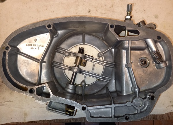

Bon, çà y est, j'ai réussi à tomber ce satané carter d'embrayage !!
C'est loin d'être évident :
d'abord vidanger le réservoir d'huile (plus pratique pour éviter l'huile qui coule partout), ensuite désacoupler tous les banjos (3 coté pompe à huile, 3 coté bloc et réservoir), çà permet de tirer doucement le carter vers l'extérieur sans trop contraindre les durites.. les durites viennent quand même avec le carter en les fesant jouer sur leur souplesse relative.
mais c'est quand même mal foutu, avec le cable d'embrayage pris en dessous du carter et qu'il faut désacoupler en même temps..
voilà le travail, y a plus qu'a attaquer l'embrayage proprement dit :D
mais c'est sur que Suzuki a été bien inspiré en plaçant par la suite la pompe à huile au-dessus du bloc !
