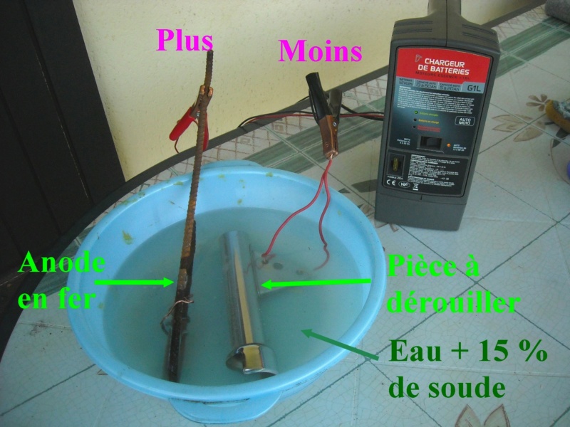

L'électrolyse aussi donne de bons résultats mais plus la masse de fer à traiter est importante, plus le chargeur doit être puissant. Le gros avantage est que seule la rouille est décollée sans altérer (si pas trop de soude dans le mélange) autre chose.
Et la mise en oeuvre est ultra simple :
L'anode en fer reliée à la borne + recevra la rouille qui se décolle de la pièce traité (reliée au - )

Messagepar cbx » 11 Fév 2021, 17:42
C'est très pratique sur des pièces pleines de recoins impossibles à traiter manuellement.
il suffit d'attendre en surveillant régulièrement.

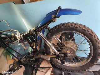

https://www.leboncoin.fr/equipement_moto/1907911863.htm?ac=4000094330 DT125AT2 sais pas si ça correspond :oops:
il a un cadre avec CG
Messages : 7386
Re: Yamaha 125 AT2
Messagepar cbx » 12 Fév 2021, 08:50
PHILBOIS a écrit :https://www.leboncoin.fr/equipement_moto/1907911863.htm?ac=4000094330 DT125 AT2 sais pas si ça correspond :oops:
Même cadre mais la carte grise est vendue depuis pas mal de temps
