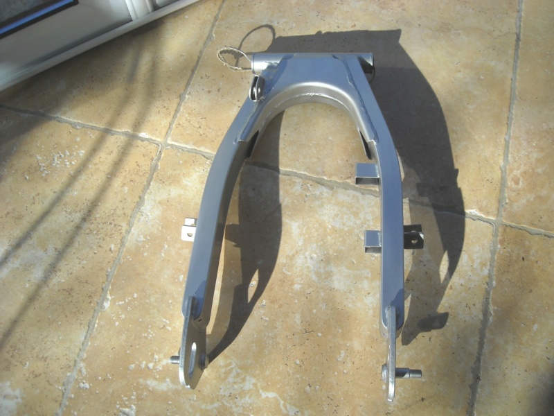

La partie cycle est pratiquement terminée avec la peinture du bras oscillant :
avant :
après :
Comme il fait 2 ou 3 cm de trop pour rentrer dans le four, je ne peux pas mettre la peinture à cuire, je vais attendre 2/3 jours pour remonter le train arrière.

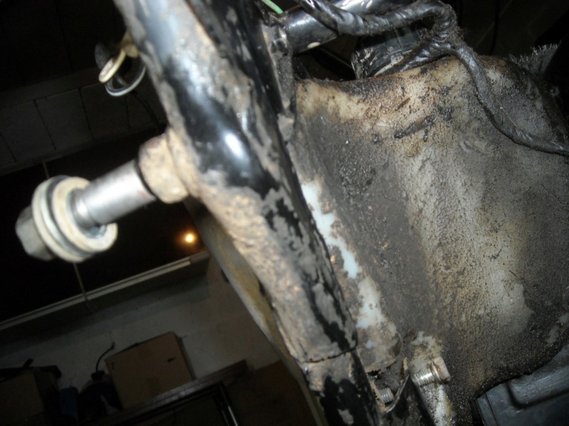

J'ai démonté le réservoir d'huile bien tartiné d'huile car le bouchon fuyait
Avant;
Après

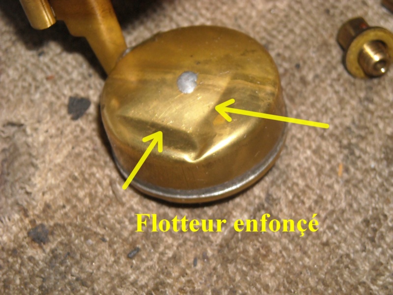

- j'ai commencé à mettre le carbu en pièces et ..... le flotteur est enfoncé :
Je vais tenter de le remettre en forme en le plongeant dans de l'eau chaude, au passage je verrai si il est encore étanche mais je doute
avant :
après :
Avant;
Après
