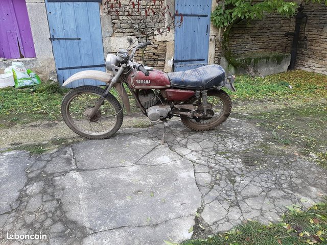

Voilà ce qu'il me faudrait; elle se cache où cette motobylette ?
Tu pourrais essayer de savoir si elle est à vendre et combien ?

Elle est a Rouen
Re: Yamaha 125 AT2
[url][/url]Ce monsieur vend le cadre avecCG et quelques pièces 180EUROS
https://www.leboncoin.fr/equipement_moto/1907911863.htm?ac=206978287
il met YAMAHA 125 AT2 mais je ne pourrais pas te dire si s'en est une vraiment

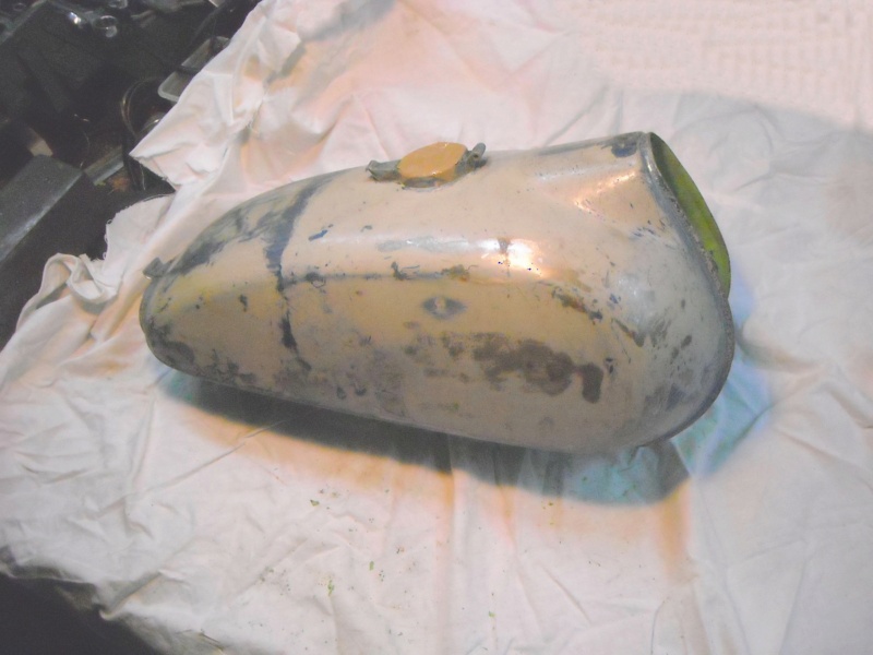

Même si je ne m'en sers jamais j'essaye de sauver le réservoir bien attaqué par la rouille
J'ai essayé de le dérouiller par électrolyse mais il y a trop de métal à traiter et mon chargeur n'est pas assez puissant; donc traitement à la soude. Résultat correct mais il faudra recommencer.
Et puis j'ai poncé, poncé, poncé ....

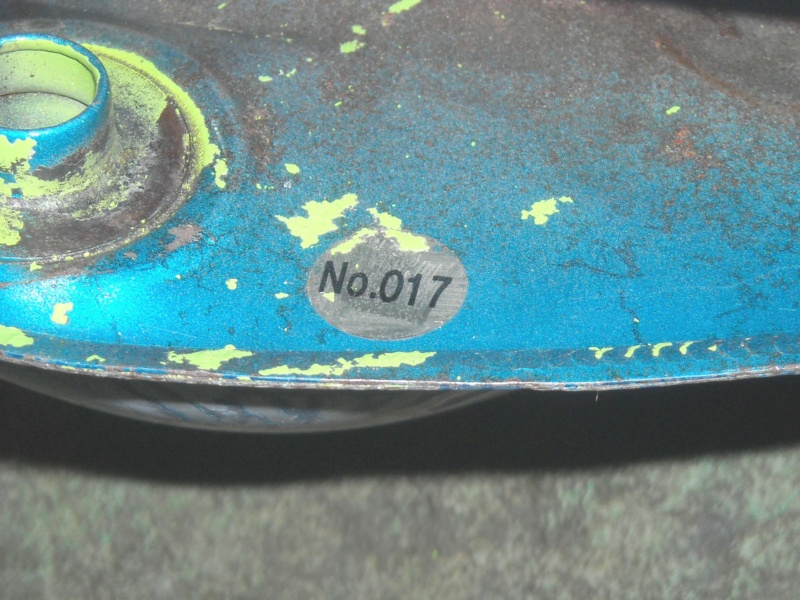

Je commence à en voir la fin et j'en suis arrivé à la peinture d'origine bleue sous une couche jaune/vert, une couche noire, une couche d'apprêt grise. Ouf.
J'ai même retrouvé l'autocollant d'origine qui indique le coloris.

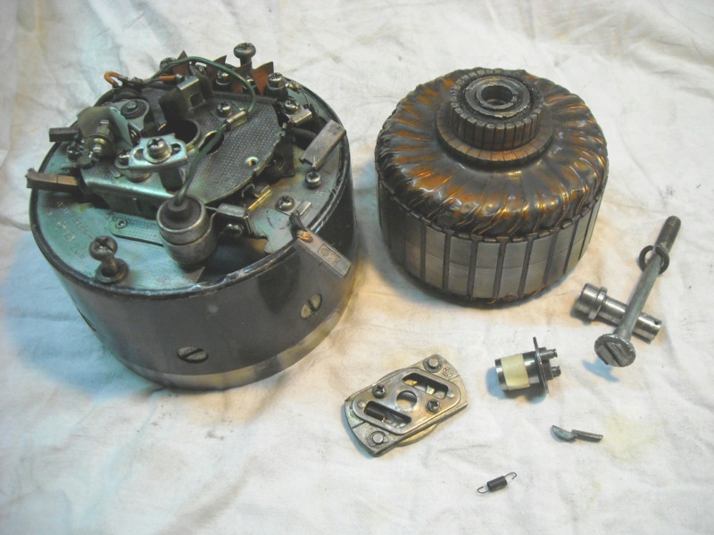

J'ai extrait tout la partie génératrice; état très correct bien que l'avance automatique soit cassée en deux, tout comme la clavette du rotor.

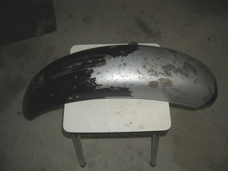

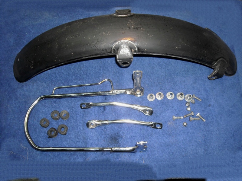

Et puis atelier tôlerie pour sauver les deux garde-boues; rattrapage de quelques pocs, désoxydation des tringles chromées qui sont bien revenues à l'acide phosphorique puis ponçage, ponçage, ponçage. Ca réchauffe !!

Noris qu'est-ce que ça donne l'acide phosphorique sur le chrome ? Je n'ai jamais osé essayer.
- Messages : 7386
Re: Yamaha 125 AT2
Je l'ai utilisé diluée à 50% d'eau et je suis resté le nez sur le récipient. J'ai ressorti les pièces au bout de 5 minutes et le résultat est bon.
Ca doit bcp dépendre de la qualité et épaisseur du chrome et il faut surtout que la rouille ne soit pas perforante car enlever la rouille ne dépose pas de chrome. Donc un test me parait indispensable.
Et ne pas oublier de passiver les pièces tout de suite en sortie de bain.
