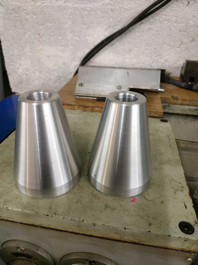

Les cônes de fixation de la colonne sur le marbre sont usinés, soit on a un tour (c'est pas le cas), soit on va tourner chez un copain, soit on le fait faire au copain et c'est cette dernière solution qui a été retenue :lol: (merci beaucoup le copain, à charge de revanche je vais avoir une modification de sélecteur sur une moto particulière...).

c'est bien pratique un tour... (sauf si on grille le moteur ...)
Bidouille
Messages : 2460
Messagepar Bidouille » 06 Déc 2019, 09:57
majastre a écrit :c'est bien pratique un tour... (sauf si on grille le moteur ...)
Sal's
T'as grillé le moteur ?
Messagepar majastre » 06 Déc 2019, 14:53
oui et remplacé en garantie maintenant ça remarche faut faire attention avec ces tours le moteur continu est un peu juste 450w, chauffe vite et est mal ventilé ...
les cônes sont bien tournés joli travail
Messagepar cacajou » 06 Déc 2019, 15:26
Le mien ne m'a pas encore causé de soucis et pourtant il n'a pas beaucoup le temps de refroidir :P

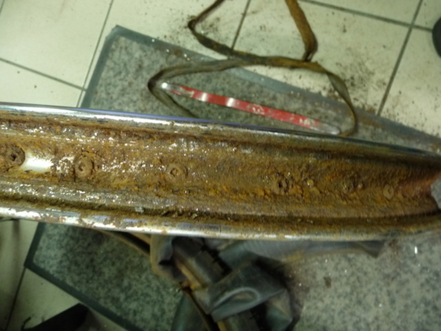

Après avoir trouvé des roues en 21 pouces type xls 125, j'ai déposé les pneus et elles sont toutes en mauvais état intérieur oxydation importante.
Je vais garder les moyeux et je vais devoir trouver des cerclages 21x1,40 (type origine) ou 21x1,60 (maxi) pour refaire des roues en bon état.
Pour l'instant je trouve (chez les fournisseurs connus) des radelli 21x1.60 chromées ou des 21x1,60 alu en 36 trous perçage à droite.
J'aurais aimé trouver des 21x1.40 en acier non peinte, peut être auriez vous une info à me fournir.

Messagepar majastre » 08 Déc 2019, 10:28
tu as regardé chez Chambrier?
Philracing
Messages : 555
LOCALISATION : centre
Messagepar Philracing » 08 Déc 2019, 10:54
Oui Chambrier, Macadam 2 roues, là j'ai trouvé ailleurs en 21x1.60 alu 36 trous perçage Japonnais à voir mais lundi je vais passer un coup de fil à Macadam 2 roues pour savoir s'ils ne peuvent pas avoir des cerclages non chromés dans la taille désirée.

Et oui entre temps démontage des roues trouvées pour récupération des moyeux et cerclages 21 pouces (mode opératoire :o :shock: disqueuse).

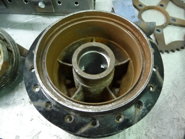

Côté moyeux ça va aller après démontage, sablage et remise en état et modifications.
Côté cerclages là c'est pas top, si vous achetez des roues achetez les sans pneu...

Démontage complet des moyeux, pour sablage, remplacement des roulements et pièces usagées etc etc...,
Début de calculs des longueurs rayons pour le passage en 21 pouces avant et arrière.

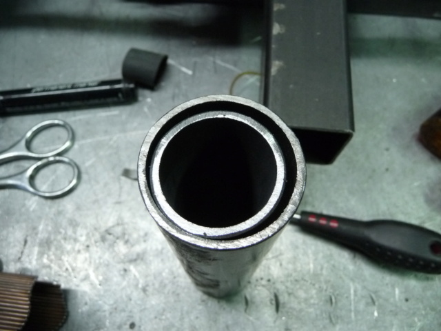

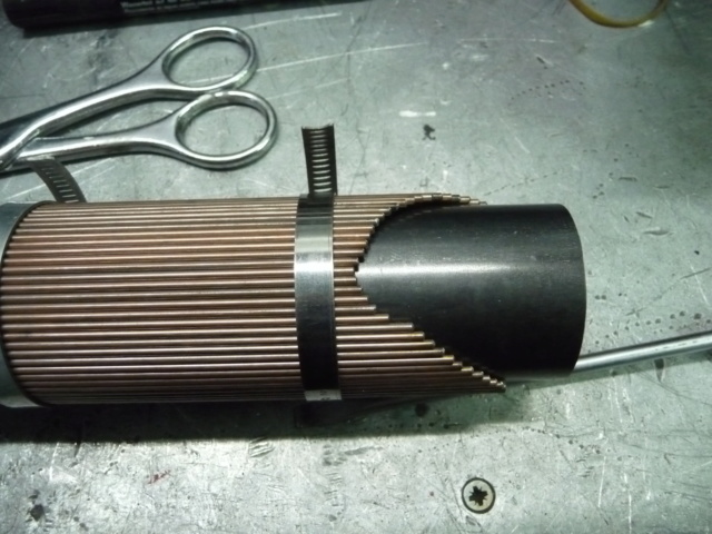

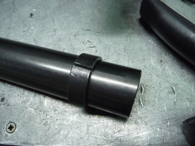

En attente de matière pour la colonne de direction, fabrication d'un "outil aiguilles" pour traçage des empreinte de goussets tubes pour de différents angles et piquages.
Et comme les tubes de partie cycle et les goussets n'ont pas l'emboîtement voulu, réduction des diamètres pour essais avant fabrication définitive, ça devrait être OK.
