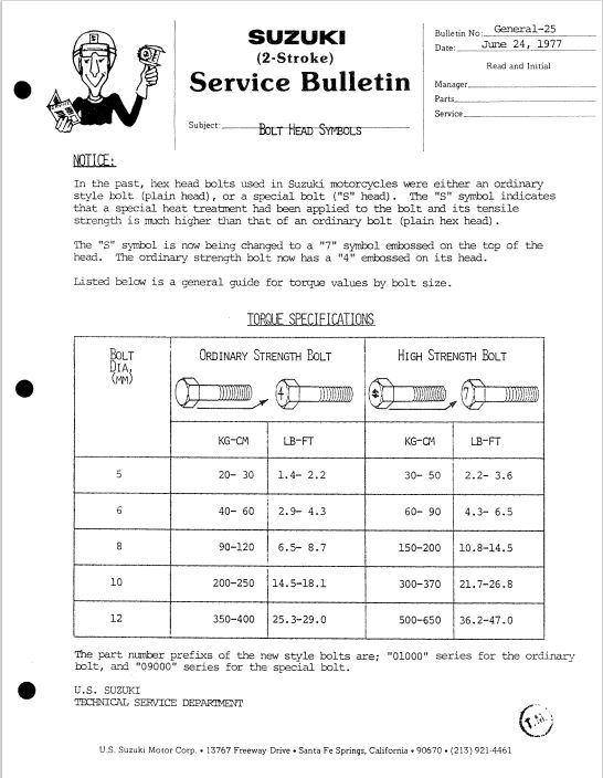

Je suppose que tu connais ce pdf mais dans le doute :

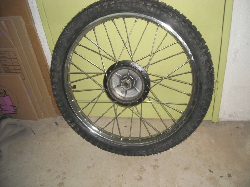

Puis j'ai démonté le pneu avant (Bridgestone d'origine daté de mai 1979) et, comme souvent, j'ai tailladé la chambre à air avec le démonte pneus. J'ai jamais été doué dans ce domaine donc j'avais aussi commandé une chambre à air

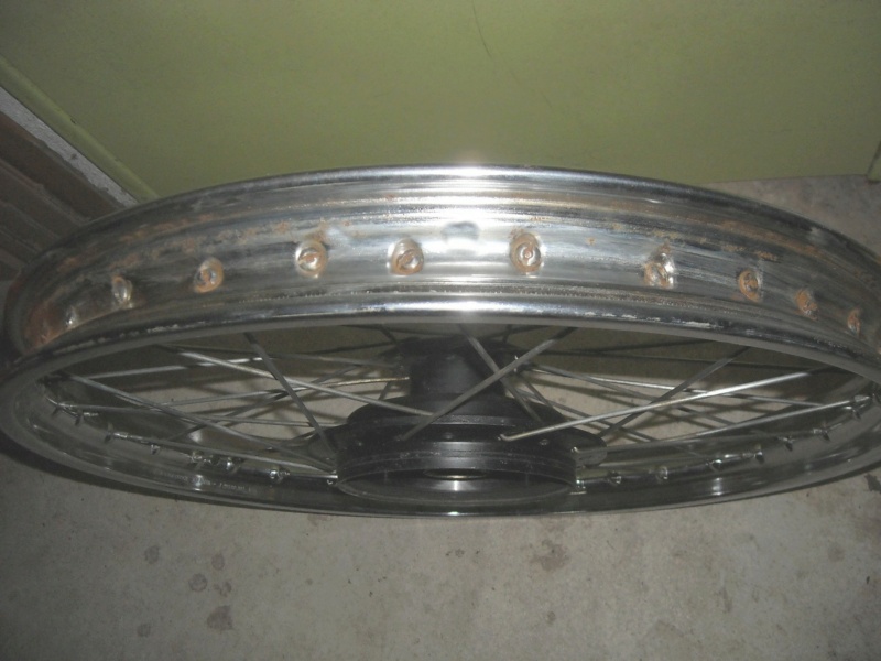

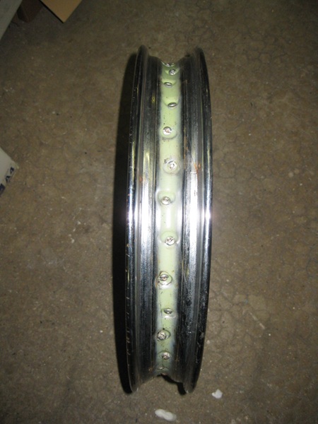

L'intérieur de la jante n'est pas très oxydé mais les écrous de rayons sont vilains, je tenterai avec un soupçon d'acide phosphorique.
Comme je ne suis pas meilleur pour le montage je testerai une astuce que je trouve très maline, reste à voir si ça fonctionne : résultat demain

sont pas trop vilains tes écrous de rayons
un p'tit coup de WD40 avant de remettre le fond de jante et zou remontage, ça tiendra bien encore 50 ans

Sur les jantes des première année , c'était traité a cet endroit

jeronimus76 a écrit :Sur les jantes des première année , c'était traité a cet endroit
Les jantes de ma T250 (1972) ont bien ce traitement verdâtre, mais pas celles de la ER

Cuvettes montées, fourche remise en place, pneu neuf installé

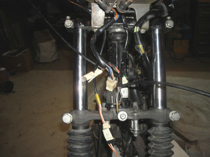

Tout le train avant est prêt pour la route mais je n'ai pas remis en place la plaque-numéro derrière laquelle se cachent les branchements électriques.
J'ai installé la batterie neuve puis testé toutes les fonctions éclairage, klaxon, feux de parking (la veilleuse ne sert que si clé sur Parking), stop etc et tout fonctionne.
Sauf code/phare que je soupçonne, après m'être torturé les méninges 45 minutes, de ne fonctionner que si le moteur tourne.

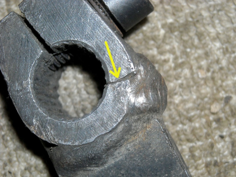

- le sélecteur avait été mal ressoudé et commençait à ravager les cannelures de l'arbre de sélection .
J'en ai miraculeusement trouvé un d'occasion en parfait état, ça évitera d'ouvrir le moteur dans 3 mois pour changer l'arbre de sélection

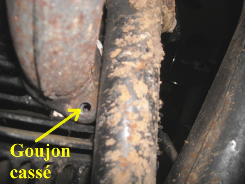

- plus ennuyeux un des goujons de fixation de l'échappement est cassé dans le cylindre :
Ca peut vite tourner à la galère, on verra
