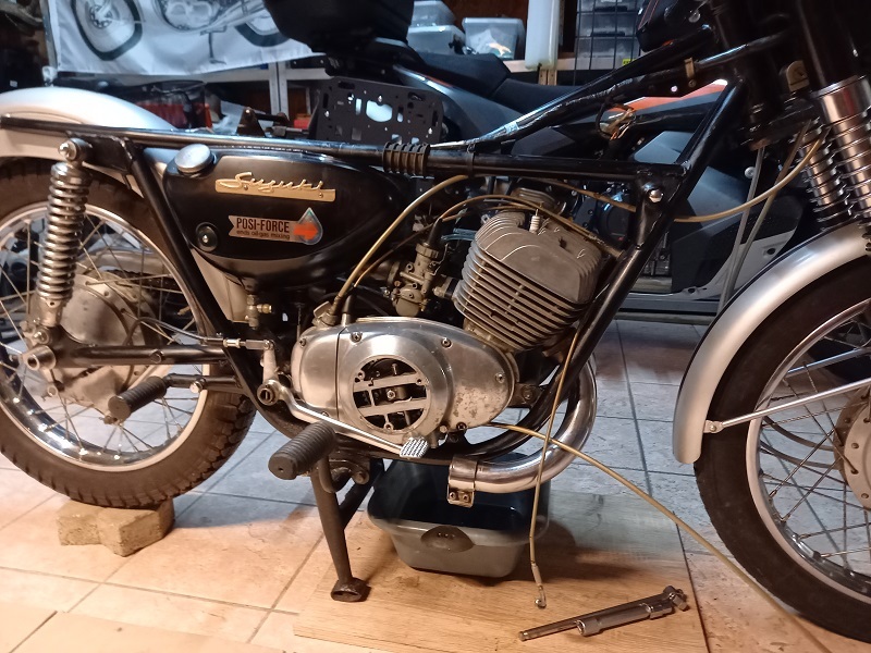

Toujours ma T20,
vidange boite (3 bouchons quand même) et que des joints en fibre style plomberie !
Personnellement, pour les joints de bouchons de vidange je préfère le cuivre ou l'alu ! que mettez-vous ?
Sinon, examen du roulement de direction qui avais un jeu énorme et dont les écrous de règlage étaient bloqués (à mort !), les billes sont nickel et les cuvettes aussi, mais la graisse étais devenu une sorte de chocolat noir collant épais.. pas jojo !

OK, je ne sais pas si c'étais différent sur les Honda pré 70, mais chez Suzuki il avaient la bonne idée de monter des graisseurs sur les axes de cames de frein (avant et arrière).. des gros graisseurs comme on en voyais sur les cardans de voiture ou les axes de bras oscillants de moto !
Résultat.. des machoires couvertes de résidus graisseux, un environnement de tambour qui ne craint pas la rouille, et ... un freinage inexistant !!!
j'ai remarqué qu'ils avaient arrété de mettre des graisseurs à cet endroit quelque temps après
