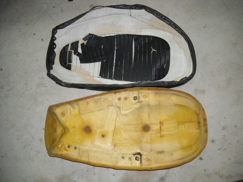

Comme une des coutures de la selle lâchait, par principe je l'ai mise en pièces pour la refaire.
Là encore il manque des pièces : la béquille coulissante maintenant la selle ouverte et la patte biscornue permettant le verrouillage.
Le fond en tôle est en état moyen; je vais réparer la mini fissure puis antirouille + peinture.
La mousse est en trés bon état, la couture de la housse sera facile à refaire car c'est simplement le fil qui a cédé
