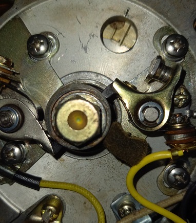

Bon, je continue sur l'allumage..
Une fois la batterie montée (avec les cosses de la moto à refaire propre), j'ai du jus partout (clignotants, phare, compteurs, feu stop..) tout va bien !
Test avec une bougie posée sur la culasse .. pas d'étincelle, ni à gauche ni à droite..
En regardant les rupteurs, c'est pas étonnant, aucun ne s'écarte en fesant tourner le vilo !
Bref.. yatoutarègler
Seulement, c'était sans compter sur les vis de règlage des rupteurs bloquées à mort, indévissable même avec le tournevis en Té, c'est hyper bloqué. J'ai du tomber les supports rupteurs et percer les têtes des deux vis de règlage pour en mettre d'autres (c'est la première fois que je dois faire çà !).
Bon, je viens de tout remonter, de règler l'écartement, et maintenant je règle l'avance .. Par contre, j'ai deux repères espaçés de 8 à 10 mm sur le rotor, ce n'est pas mentionné sur la RTM.. je suppose donc, en toute logique, que le premier (quand on tourne dans le sens de rotation moteur) c'est l'avance, et le deuxième çà doit etre le PMH !! J'ai bon ?
Dans ce cas ma lampe témoin doit bien s'allumer quand je passe devant le premier repère !
Merci de m'éclairer sur ce point

Oui, mais vérifie l'angle avec un (rat porteur) rapporteur ou la distance piston PMH pour être certain de la valeur .

D'après la RTM page 91, pour les 250/350 : avance 24° ou 2,88 mm avant PMH

Oubliez mon message plus haut.. il n'y a pas deux repères juxtaposés sur le stator..
J'avais tout simplement pris la branche du L majuscule de Left pour un trait de repèrage (voir dans la lucarne, en haut)
Je m'en suis rendu compte quand j'ai fait le droit, avec le R majuscule
Désolé !
Jeff

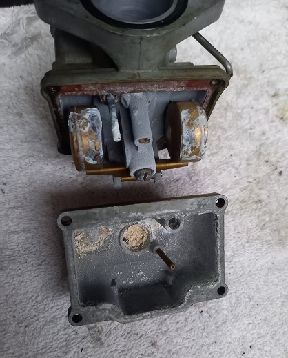

.. tu avais raison CBX, elle ne risquais pas de démarrer avec un carbu droit dans cet état interne (et l'essence qui n'arrive pas) !
le gauche, çà va.
un bon nettoyage/décapage s'impose
- Messages : 7386
Re: Après la T20... la T350 Suzuki
Oh la jolie bouillasse
Je n'arrive pas à voir si tu as comme moi un unique gicleur de starter au fond de la cuve gauche, ou un dans chaque cuve.
Faudrait pas l'oublier lors du nettoyage.
