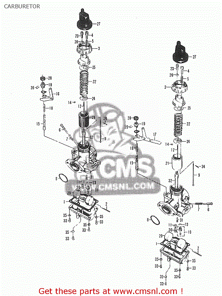

cbx a écrit :L'éclaté auquel je fais référence :
https://images.cmsnl.com/img/partslists ... 0_eb20.gif
ok je comprend, celui de la T20 sur cmsnl est celui-là.. la numérotation est différente
mais j'ai bien noté ta recommandation concernant la rotation du chapeau du carbu !
