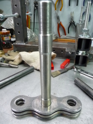

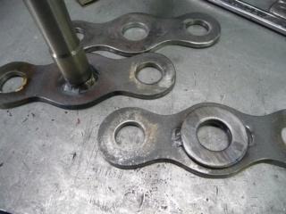

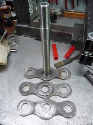

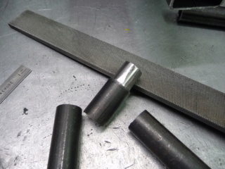

Hello,
Pour ceux qui suivent "le truc", début du montage, quelques ajustements, un peu de soudure, et comme t'as pas de tour ni de fraiseuse, et bien une bonne lime, une scie à métaux et 5 doses d'huile de coude comme à l'ancienne pour quelques pièces de fourche avant l'assemblage final et soudure.
Philracing
Philracing
Je n'ose imaginer ce que ce serait si tu avais tour et fraiseuse

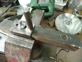

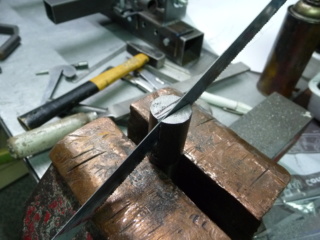

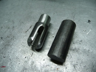

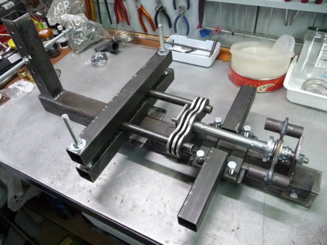

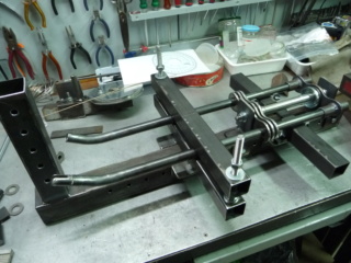

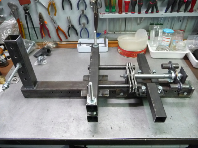

Hello,
Pas de tour, pas de fraiseuse et pas de cintreuse...
donc pour cintrer les tubes de fourche fabrication d'un outillage homemade ce matin, avec une poulie de récup et quelques bouts de fer eux aussi de récup.
J'ai piqué du sable dans le bac à sable des mômes et coupé des bouts de branches dans le pommier pour les bouchons le tout afin de faire le cintrage à l'ancienne.
Ca avance ça avance...
Ce soir quelques plans avec mon logiciel 3D = papier A4 imprimante et stylo BIC
Philracing

- Messages : 13170
Heu, rassures-moi, tes journées font 24H comme les nôtres ?????
Super boulot, comme d'hab
