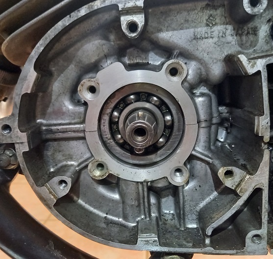

Bon.. ni serrage, ni piston perçé, le manque de compression était une impression due à la perte de puissance !
Le joint est retiré (technique vis à bois), il est venu facilement.
Le problème est que la référence Suzuki 098320009 est introuvable ou indisponible !! C'est un spi de 55x20x7,5.
J'ai trouvé un spi de 55x20x7 (donc 0,5 moins épais) chez 123roulement, double lèvres en qualité NBR (résiste aux hydrocarbures et jusqu'a 110 °). Je l'ai commandé.
J'espère que çà tiendra dans le temps, si j'arrive à le monter :D

Pour remonter ce joint tu devras peut être faire un infime chanfrein, je crois voir des marques sur le rebord.

Petite fantaisie des part-list officiel Suzuki...
le joint spi fait en réalité 9 mm d'épaisseur (au lieu de 7,5 sur la part-list) :(
du coup comme j'ai acheté un 7 mm (car 7,5 introuvable), j'aurai mieux fait de prendre un joint de 10 mm (car 9 mm introuvable) !
bref, j'adapte comme je peux, je verrai bien après montage ! :)

Messagepar Jeff85 » 20 Fév 2024, 17:30
Oui, tu a raison, extraire le joint pour mesurer, avant de commander c'est une sécurité.
Du coup j'ai commandé un spi de 10 d'épaisseur, çà sera mieux que du 7 je pense.
J'ai fait un léger chanfrein avec un ébavureur, et j'ai confectionné des petites plaques de poussée qui seront guidées sur les 4 taraudages proches du logement de joint, çà devrai marcher :D
