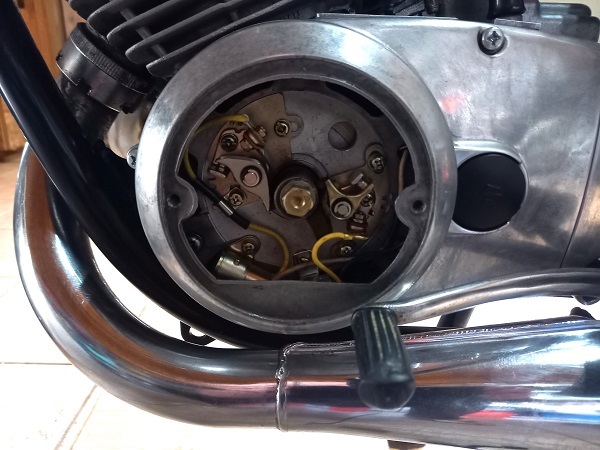

Bon, j'attaque tout doucement l'examen de la moto car j'attend la batterie, des bougies et également des bobines car le proprio en veut des neuves comme j'ai mis sur la T20 !
déja concernant la fuite d'essence, çà ne venait pas d'un carbu mais tout simplement du tuyau de droite débranché (voir photo)
tant mieux, pour l'instant je ne déposerai pas les carbus, je verrai comme elle tourne d'abord, par contre j'ai constaté que les boisseau montent avec un léger décalage... à synchroniser !

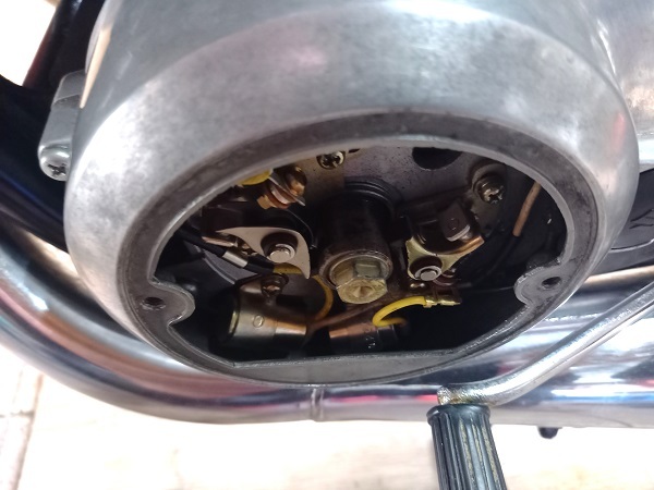

coté allumage, je constate une bizarrerie , les rupteurs ne sont pas les mêmes et également les condensateurs sont dépareillés !!
donc pas mal de chose à voir quand même au redémarrage
voilà, bonne route à tous !

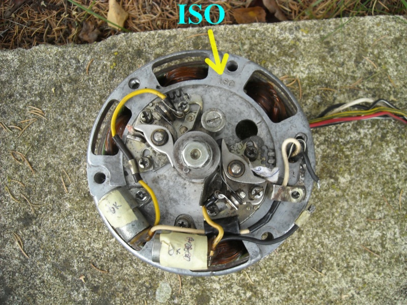

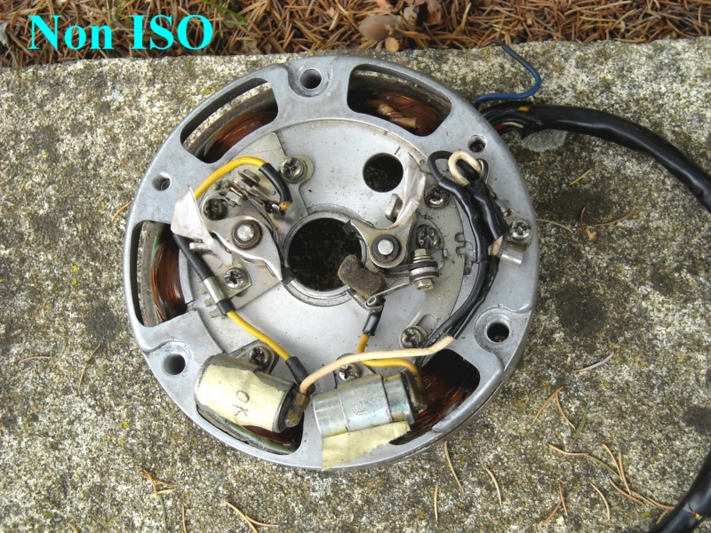

Pour les rupteurs différents, c'est normal sur les premiers modèles T250/350.
Il existe deux types de plateau d'allumage :
- sur les premiers millésimes (mais jusqu'au quel ??), les rupteurs droits et gauche sont différents, comme sur cette T350 et ma T250
- puis sont apparus les plateaux "ISO" sur lesquels les rupteurs droit et gauche sont identiques. Probablement pour rationaliser ?
On reconnait les plateaux ISO grâce à un gravage visible en partie haute.
J'en ai un dans mes cartons, je posterai une photo

pour les condensateurs dépareillés, du tant que la capacité corresponde à ce qui est préconisé d'origine (en général aux environs de 22 microfarads si ma mémoire ne me fait pas défaut), ça n'est pas rédhibitoire.

Ca me parait très propre.
En général la tete des petites vis des rupteurs et plateau ont bien souffert.

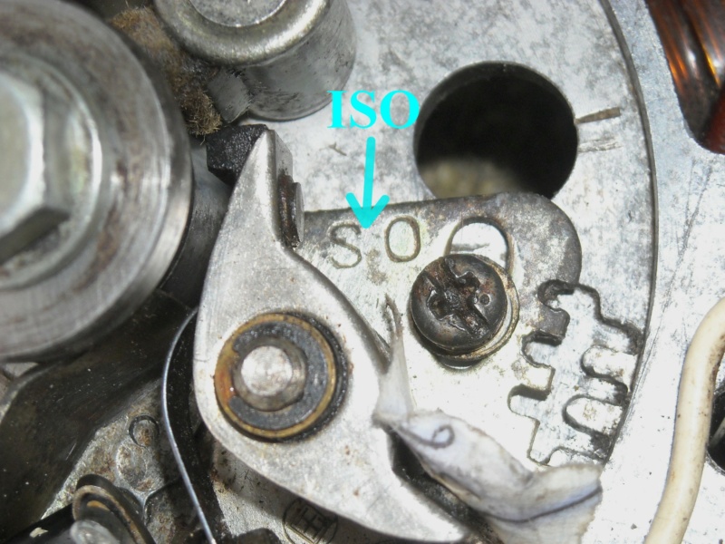

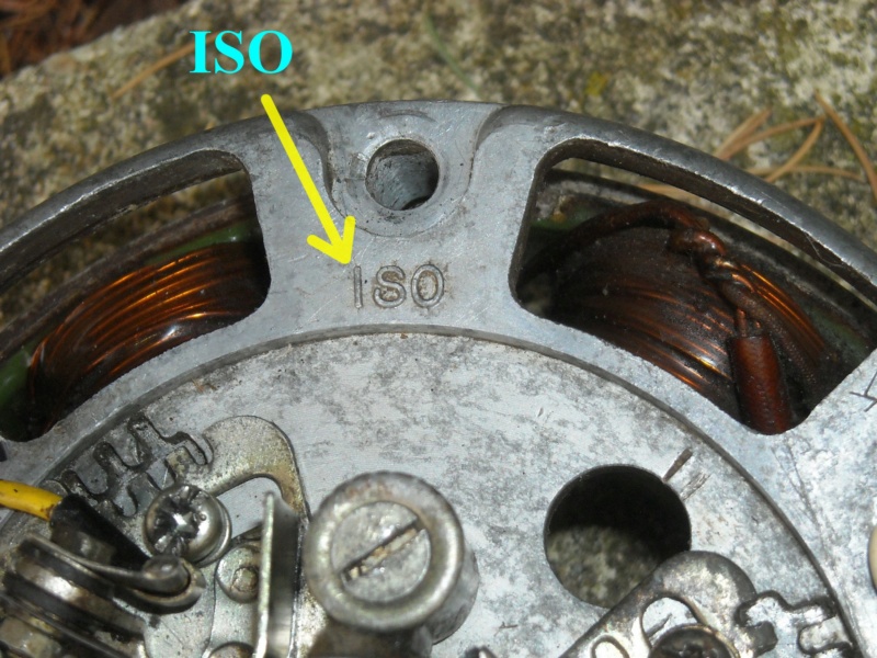

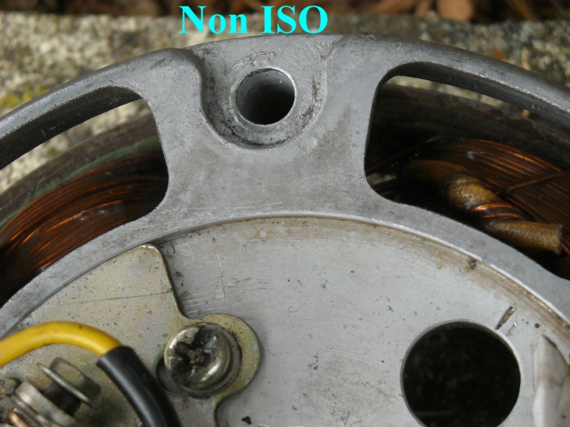

- Messages : 7386
Re: Après la T20... la T350 Suzuki
Quelques photos des 2 montages existants :
- premier modèle : aucune inscription ISO et les rupteurs ne sont pas identiques :
- modèle suivant : inscription ISO sur la platine et sur les rupteurs, les rupteurs sont identiques, le feutre de lubrification arrive en haut :
Si tu dois changer les condo, ceux de Fluky (P.Chaudron) seront parfaits
.Si tu dois changer les condo, ceux de Fluky (P.Chaudron) seront parfaits
