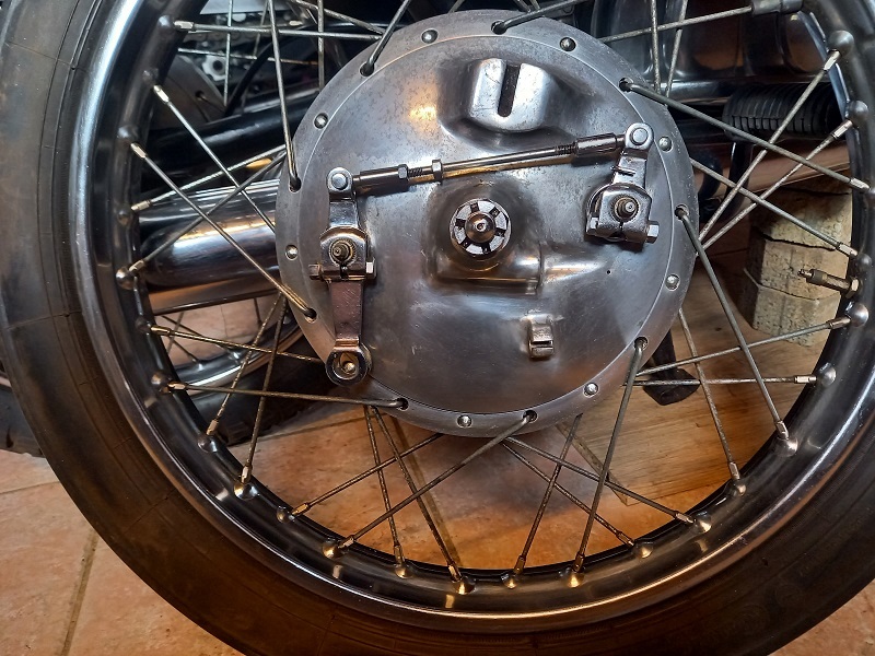

Bon, les biellettes du frein avant ne sont pas du tout parralléles !
j'ai été obligé de règler comme çà car sinon les machoires neuves ne rentraient pas dans le tambour !!
je vais donc modifier la position de la biellette secondaire sur son axe pour à la fois obtenir le parrallélisme des biellettes et également que les machoires entrent dans le tambour avec un peu de jeu :D
merci pour cette remarque pertinente !

Jeff85 a écrit :Bon, les biellettes du frein avant ne sont pas du tout parralléles !
j'ai été obligé de régler comme çà car sinon les machoires neuves ne rentraient pas dans le tambour !!

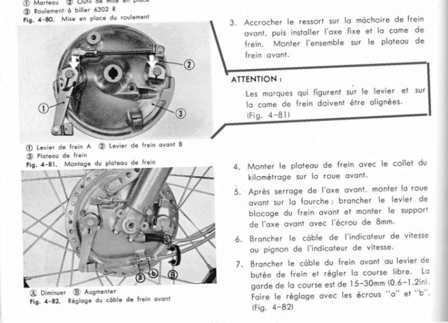

Il te faut désaccoupler la biellette qui relie les deux pour que chaque came/levier retrouve sa position "zéro".
Puis remettre cette biellette de liaison sans faire varier les positions. Jeu de patience !!
Es tu certain que tes garnitures sont bien celles pour l'avant ? De nombreux vendeurs confondent l'avant et l'arrière.
Deux renforts sur les garnitures avant mais trois pour l'arrière.
Il faut regarder si il n'y a pas une marque sur l'axe e la biellette pour bien placer les biellettes, chez Honda il y a un coup de pointeau, quand on rattrape l'attaque morte juste avant que les mâchoires touches il faut que levier et tige s'approche de 90° pour avoir l'efficacité maxi.

Messagepar Jeff85 » 26 Déc 2023, 14:49
Oui, j'ai bien regardé sur les axes et les biellettes, je n'ai pas vu de coup de pointeau pour leur position !
Du coup, j'ai repris la position de l'ensemble pour que les cames ai la meme orientation à l'intérieur du tambour, et ensuite j'ai remis les biellettes pour qu'elles soient paralléles et que en position d'attaque des garnitures la bielettes de commande sois quasiment à 90° du cable de frein !!
Ouf, j'ai réussi au bout d'un moment et de la patience !
Ca devrai freiner au mieux des performances de ce tambour :D
