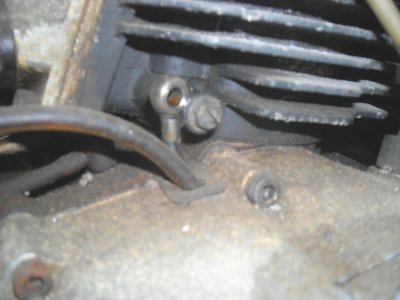

Début des investigations sur cette AT2 et première surprise : comme beaucoup le propriétaire ne faisait pas confiance (pourquoi ??) à la pompe à huile et tournait avec du mélange et il a cumulé les mauvaises idées.
- il a tout simplement débranché, sans rien reboucher, la durite d'huile allant de la pompe au bas moteur créant ainsi une belle prise d'air à chaque montée du piston. Et à chaque descente le mélange essence/air devait s'échapper vers l'extérieur au lieu de passer dans les transferts :o
Pas facile de régler la carburation dans ces conditions
- il a laissé en place la pompe à huile qui a fonctionné à sec : elle est morte très très probablement

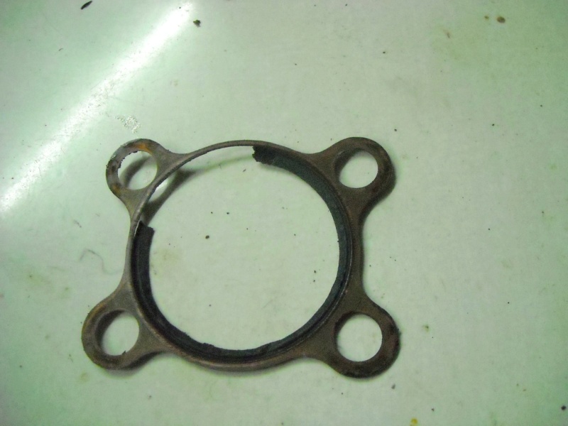

Nouvelle surprise, le joint de culasse a partiellement disparu :
Paradoxalement piston et cylindre sont dans un état plutôt bon.

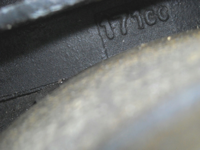

Pour savoir si un réalésage a été fait je mesure le piston : 66 mm, ça semble bcp.
Un petit tour dans la RTM me dit que l'alésage devrait être 56 mm. A ce moment là je me souviens que Yam vendait aussi des 175 cc dont l'alésage faisait ..... 66 mm.
Nettoyage du bas du cylindre pour lire la cylindrée :
Ce 125 a reçu un kit 175 ( 171 cc en fait) "officiel Yam" mais c'est un joint de culasse pour 125 cc qui est resté en place. C'est peut être l'explication de ce joint partiellement cassé ?
Le passage en 175 impliquait aussi quelques changements dans la tripaille interne du carbu qui lui ne changeait pas.
