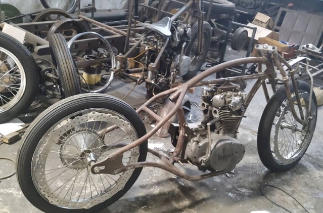

Pour ma part l'outillage marbre pour le boardtrack avance, mais les dernières pièces ne sont pas les plus faciles à réaliser, comme le support de colonne articulé et celles de bridage fourche arrière.

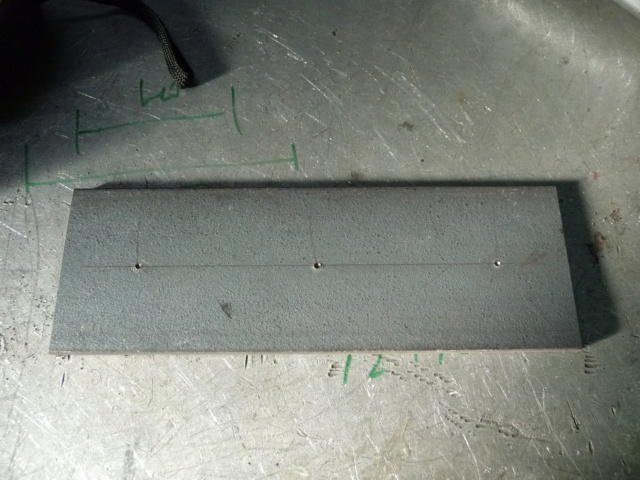

Messagepar Philracing » 22 Nov 2019, 17:39
Hello,

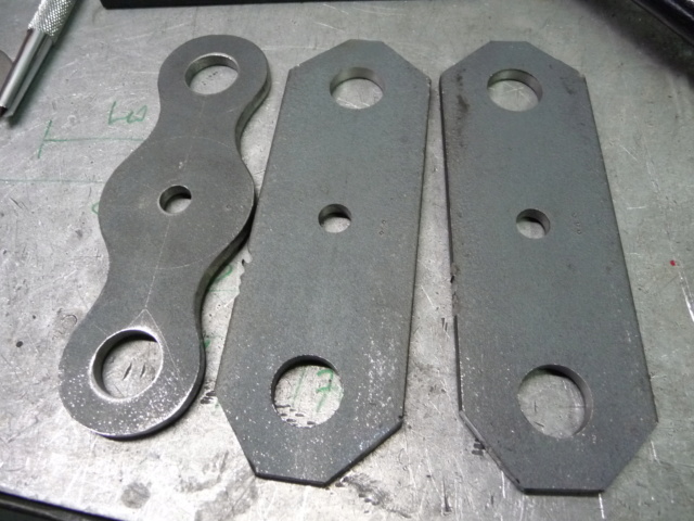

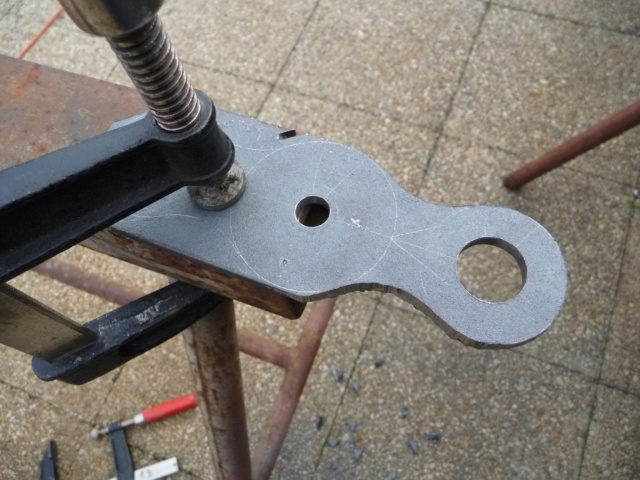

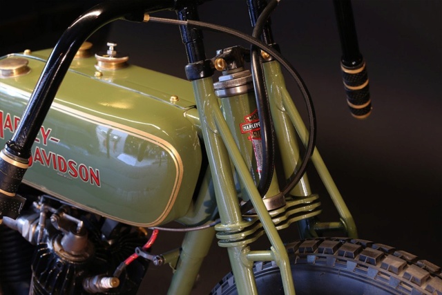

Avant de commencer la partie cycle, il faut la colonne de direction, mais avant la colonne il faut la fourche et comme il faut des pièces pour la fourche....et bien il faut fabriquer les pièces et ça commence par le T inférieur (version Harley 1919 par exemple) avec huile de coude version artisanat (pour ceux qui ont l'habitude des logiciels PAO, de la découpe laser et les machines outils) ;)

Messagepar Philracing » 22 Nov 2019, 18:03

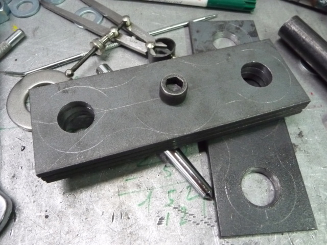

Pour répondre à la question "temps pour la réalisation", après avoir raté la première pièce :D :oops: , j'ai mis entre la découpe des fers plats, le traçage, le perçage et.......le meulage le plus long, 3 heures en gros cet AM, le temps passe vite :lol: il me reste le T sup à fabriquer (mais pas encore dessiné ce soir peut être), il doit recevoir le guidon (pas facile c'est par emboîtement et le guidon sera à fabriquer aussi).
Puis je vais devoir souder l'axe de colonne, ajouter des bras de fourche droit les souder au T inf, après qu'il faudra les cintrer et positionner les platine de fixation de la roue :roll: mais avant soudure un petit marbre doit être fabriqué.

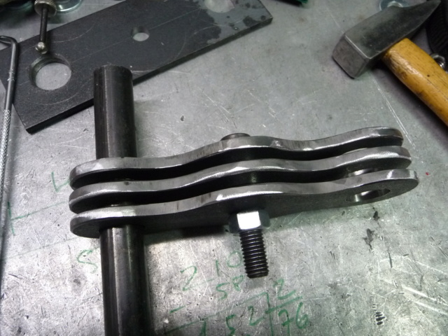

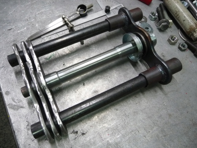

Messagepar Philracing » 24 Nov 2019, 12:00
Hello les mécaniciens,
La fourche avance malgré quelques difficultés d'usinage, l'artisanat, le système D aident beaucoup et la lime aussi... :lol:
Montage à blanc avant soudure T inférieur, après ce sera les bras de fourche.
