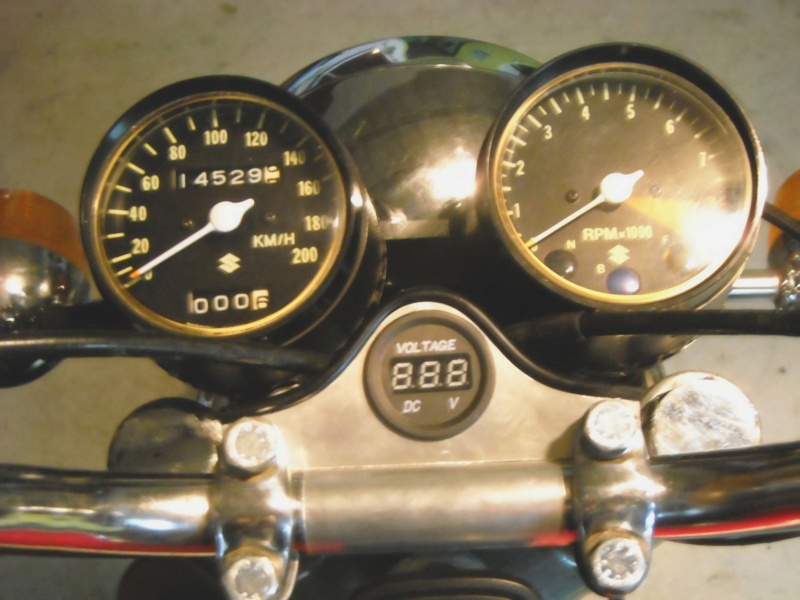

Au passage : sur ces machines anciennes la régulation est souvent boiteuse. Je suggère de parcourir 15 ou 20 km avec un voltmètre connecté à la batterie. Ca permet de vérifier en roulant que le voltage ne dépasse pas 14 V une fois le régulateur chaud (d'où les 15/20 km à parcourir).
Un bon prétexte pour rouler en T20 :D
J'ai d'ailleurs installé un voltmètre à demeure sur ma T250
