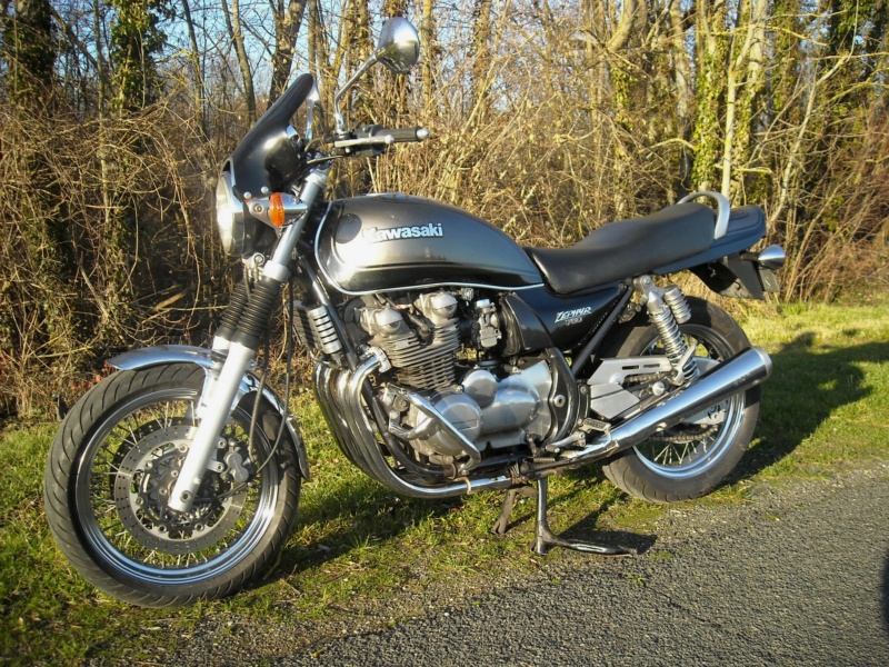

J'ai eu un 750 Zephyr héritage en 2011
J'aimais bien son look rétro que j'avais amplifié mais la caractère moteur ne m'a jamais emballé;
